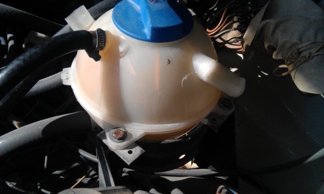

Мнение Re: Ъпгрейд за 13,5 стотинки на паровъздушен клапан на Вартб
Наред с отказа на клапана при мен се спука и разширителния съд.Замених го доста успешно при това с такъв от WV ,клапани има навсякъде при това на цена 8-10 лв. а съда се пригоди много лесно.Дължината на маркучите съвпадна ,така че и това бе също един плюс.
