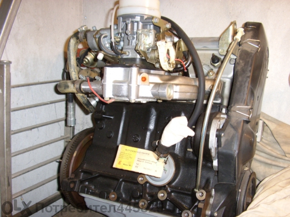

Скоростта си зависи от много фактори,както и разхода.Двигателя от Вартбург,който е 58 к.с.е коренно различен от този на Вартбург 353 и Баркас.Това е той-
64135626_1_585x461_rev001.jpg [ 220.38 KiB | Прегледано 23663 пъти ]
двигателя на Вартбург 1,3.

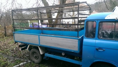

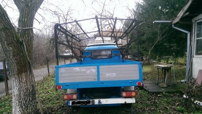

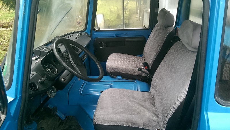

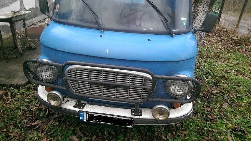

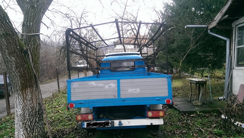

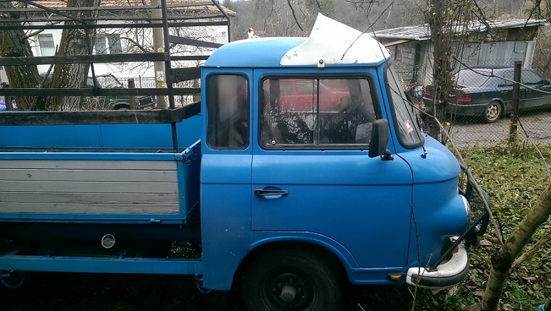

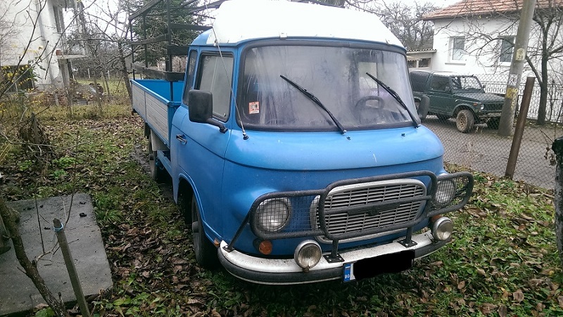

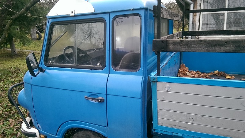

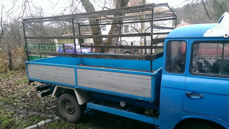

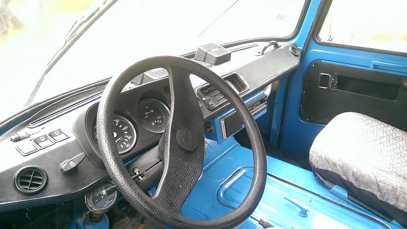

Взехме Баркасчето, като цяло е много стегнато, но си има няколко проблема, човека казва, че не го е карал над година и е стояло така.
1.Загрява яко и влиза в червеното, обезвъздушаваме го, от болтчето на водната помпа и потича антифриз, но разширителния съд си остава постоянно студен, според мен водата не циркулира. Бащата е отварял да види термостата, но е нямало такъв и е скъсал предното болтче от 3те на термостата. Болтчето стърчи и може и да стане да се отвие с гарги, ако ли не ще се разпробива. От болтчето за обезвъздушаване на парното не потича абсолютно нищо, парно няма никакво, не знам какво е правено. Водния радиатор е сменят и е с ел. перка която се включва, но с парното и с цялата охладителна система не знам какво е правено. Плъзгача за топло/студено какво движи?
2.Чистачките тръгнаха и спряха по средата и не мърдат вече на никъде.
3.Мисля че центровката е зле, то и човека каза, че трябва да се оправи защото е слагал електронно и май го е нагласил на око. Електронното май е българско, а ми даде и друг двигател, с чисто нова плочка с чукчета и кондензатори, мисля да я прехвърля нея, за целта ще трябва да се сменят и бубините нали?
4.Избягали са му десните мигачи, също и аварийните от дясно, както и дясната светлина за номера, не сменя къси/дълги от лостчето, не работи вентилатора за парното и не свети никоя лампа по таблото, + чистачките ако и при тях проблема е от тока а не е механичен тряба да видя цялата инсталация. Бушониерата е сменена с нова с бушони като на западна кола, дано да не е объркана цялата инсталация, иначе имам схема за Трабанта, ако не е пипана инсталацията мисля, че ще се справя.
5.Смукача не се движи, трябва да откача жилото и да видя дали е от него, май са му високи ниските, или поне така на мен ми се струва, на трабанта май са ми по-ниски. Кой е най-добрия карбуратор за Баркаса сега е с еднокамерен, легнал, с кръгла поплавъкова камера. В частите има един същия и един еднокамерен с падащ поток Вартбургов барабар с колектора, да му търсиме ли Иков или да си стои с този, на тези в частите не знам какво е състоянието. На резервния ДВГ. имаше някъкъв, но беше замотан с найлони и нямаг време да го гледам.
Това е е общо взето, откарах ме го на село в двора, като като загрее го дърпахме. Там ще го стягаме за сега, като най-вероятно пролетта ще става четиритактово или дизелово.
Какво мислите за варианта от Лада 1500/1600 и оригиналните скорости? Добра комбинация ли е или ще са много къси?
Аз случайно докато се ровех намерих това http://wartburg353knight.blogspot.com/2011/04/remarkable-barkas-van-mule-of-east.html
Преди края пише, че 6-колесната версия оригинално била с ладов мотор от 1978ма.
След това се разтърсих и намерих това http://www.barkas.de/Fotogalerie/Community/main.html
На третия ред от горе на долу има 2, 6-колесни, на които пише Лада, дали са заводски?
Отделно в някакъв немски форум имаше пост, в който потребителя казваше, че според дядо му двигателя от Лада бил стандартен за някой модели. Поне това ми преведе преводача. Майка ми знае перфектно немски, но тогава нямаше как да и го покажа. [smilie=angry]
Ето и няколко снимки, който може ще се радвам ако помогне по някои от въпросите от 1 до 5. За двигателя АКО се сменя ще е от Април на там, до тогава искам да си го стегна, че много мразя като не е всичко наред и все за това си мислим, а как съм вързан с тоя университет, не само Събота и Неделя ако имам време на село да го правя. :cry: [smilie=angry]
IMAG0396.jpg [ 149.14 KiB | Прегледано 23564 пъти ]
IMAG0395.jpg [ 215.95 KiB | Прегледано 23564 пъти ]
IMAG0394.jpg [ 188.91 KiB | Прегледано 23564 пъти ]
IMAG0393.jpg [ 166.44 KiB | Прегледано 23564 пъти ]
IMAG0392.jpg [ 214.78 KiB | Прегледано 23564 пъти ]
