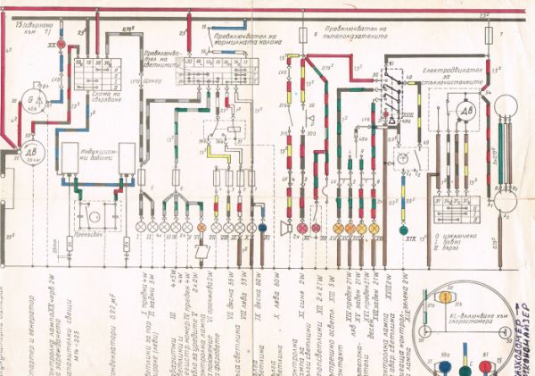

Ето схема на трабантова ел.инсталация,свързването на елмотора на чистачките е еднакъв
CCF20112012_00000.jpg [ 56.6 KiB | Прегледано 7605 пъти ]
[Изображение
