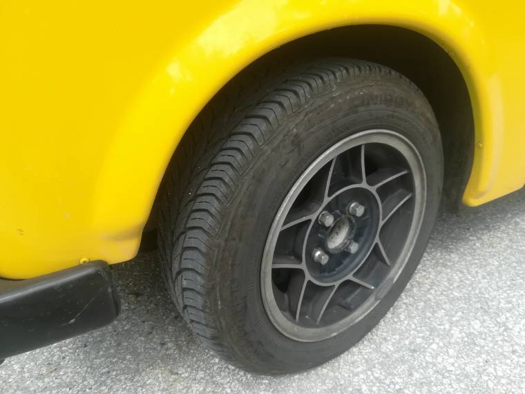

Колеги, неслучайно темата е в тунинг. Целта ми бе да разбера как спира Трабант с други спирачки.
Надявам се и други да се включат с данни.
Ще е хубаво да се види и оригинални спирачки със скъпи накладки какво постигат.
Както и оригинални спирачки с оригинален размер съвременна гума.
Ето и моите:
Суха настилка.
Рязко спиране без блокаж на колелата.
Трабант 601.
Оригинална спирачна двукръгова помпа.
Предни дискови спирачки от Голф МК2, невентилиран спирачен диск 239 мм и накладки, които не са от най-скъпите.
Задни барабанни спирачки от Поло 6N
Гуми 165/65/13 - летни, радиални, Uniroyal Rainexpert
От 80 км/ч --> 26 м.
От 100 км/ч --> 45.4 м.
