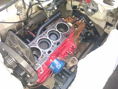

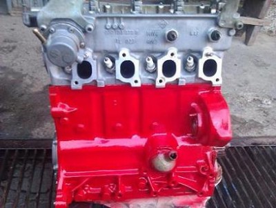

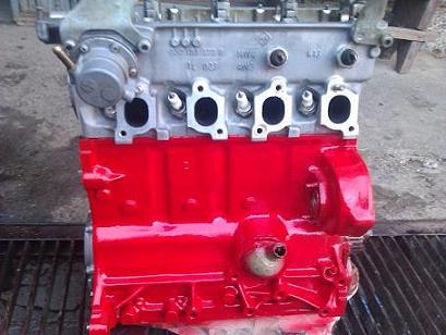

Коментар на файл: етого и мотора 1.3 Wartburg
СПЕЦИАЛНИ БЛАГОДАРНОСТИ НА КОЛЕГАТА "1,3" НИКОЛАЙ [smilie=2beers]
IMAG0850.jpg [ 71.81 KiB | Прегледано 32811 пъти ]

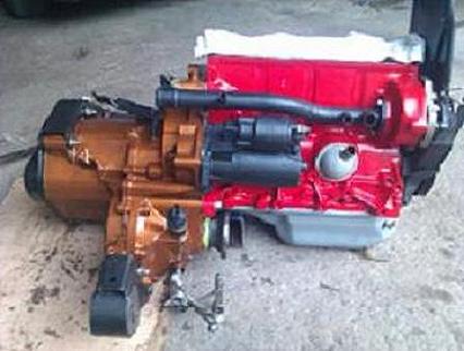

Коментар на файл: сглобени и готови за монтаж в коша
IMAG0857.jpg [ 71.68 KiB | Прегледано 32811 пъти ]

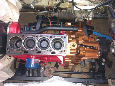

Коментар на файл: от птичи поглед
IMAG0860.jpg [ 85.72 KiB | Прегледано 32811 пъти ]
Коментар на файл: сложен на мястото с кутиятя
IMAG0863.jpg [ 75.48 KiB | Прегледано 32811 пъти ]

Брей какъв хубав и червен мотор [smilie=egypt] .Един съвет-завърти го така както е свален на стартера,просто за проба.Чуй как върти и има ли странни шумове че специално за 1,3то си е голямо усилие това да напаснеш друг стартер на място примерно.Трабанта не сме го разгледали по-подробно,но и това предстои. [smilie=2beers]

Стартера е 6 ама на Вадбурга маховика е по в друга посока тоест посоката се променя от коляновия вал мисля, че го нагласих ама на шублер утре ще го пробвам и на практика дали ще завърти и дали ще отцепи най-вече. Доста по-бавно стават нещата когато се сглобява винаги се питам защо е така :mrgreen:
Ники чакам с нетърпение за [smilie=2beers] Маховика е от Поло и е с 500 гр. по-лек. Чудя се колко ще покаже километража :?:
Остава ми да сглобя полуосите, да сглобя скоростния механизъм, смукателната система и да наредя всички черва по водната система :mrgreen:
