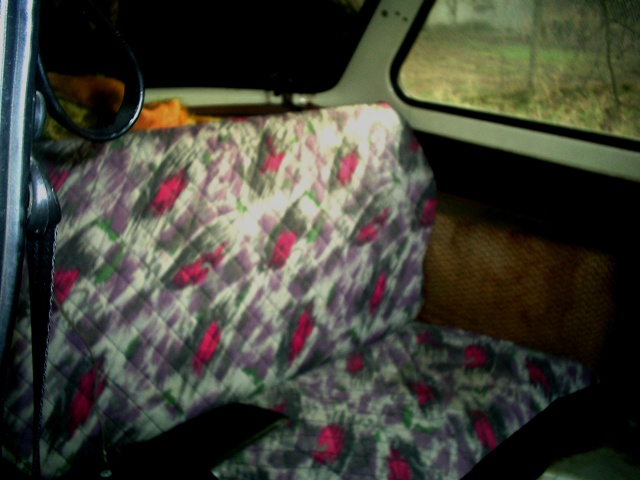

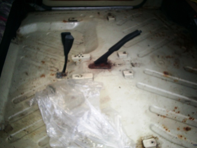

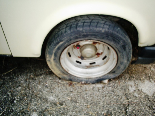

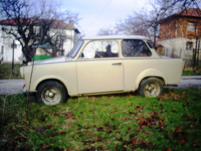

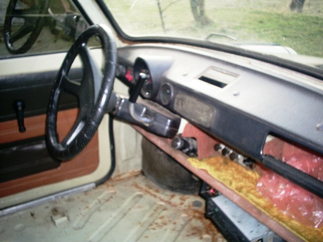

Колега biser, пусни някоя снимчица на МПСто, за да видим що за платформа е. :D
Сряда, 03.02.2010 г. 02:34 ч.
Регистриран на: Неделя, 31.01.2010 г. 19:19 ч.
Мнения: 27
Местоположение: Dren
Skype: elektro36
Automobile: Trabi 601 Combi
Мнение Re: Искам да направя Трабант за стриит реисинг
Ето и снимките
