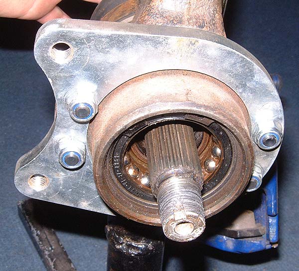

Точно този адаптер който е нужен за захващането на апаратите играе тази роля, ролята на голфовия шенкел! А ето ги и самите адаптери. Запомни, че няма нищо за рязане и пригаждане.
sechs.jpg [ 70.4 KiB | Прегледано 21162 пъти ]

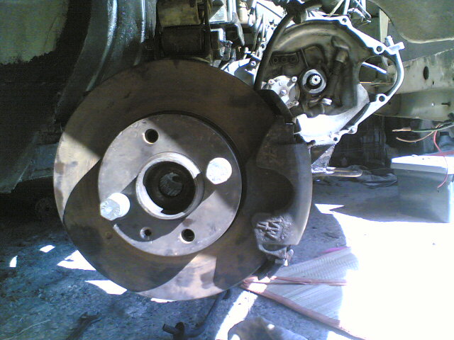

ето и една снимка на самите апарати
29032008(004).jpg [ 75.78 KiB | Прегледано 21159 пъти ]

Колко ти излезе крайната сума на частите и ходи ли някъде по майстори да ти правят нещо?

30лв. дисковете
60лв. апаратите.
50 или 60 лв адаптерите. Не мога да се сетя с точност.
болтовете ми излязоха малко скъпо, към 20 лв.
Никъде не съм ходил, освен до фрезиста.
10 лв- дълги маркучи от варбург
и още 10 за къси
40лв главините от голфа
и като ги сметна излизат доста, но си заслужава!
Който смята да го прави, трябва да се въоражи с голямо търпение и да не бърза. На мен ми отне малко повече от 2 месеца, тъй като парите бяха проблем. Сега мисля да сложа и два фланеца на предните гуми за да излязат малко в страни :))))

На снимките се вижда на самия дисков апарат, долу една щампа WV II Търсете такива апарати другия алтернативен вариант е от опел тигра и корса, но ще ви излъжа за годината. Най добре направете адаптерите и с тях мерете на самите апарати дали съвпадат дупките на самите външни уши
