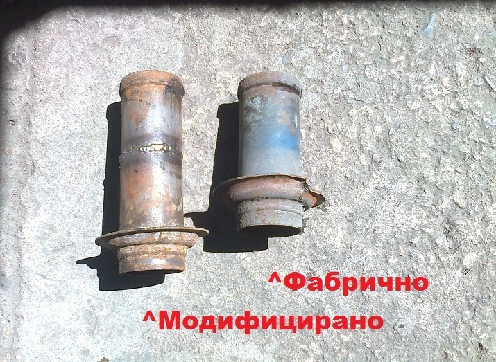

Ето какво аз направих:
1. Отрязах 2 стойки на 4см от горния им край.
2. Отрязах други 2 капачки на 8см от горния им край.
3. Заварих долнате части от отрязаните капачки от точка 1 за горните части от отрязаните от точка 2.
Ето разликата на модифицирана и стандартна:
Коментар на файл: модификация
11.jpg [ 237.18 KiB | Прегледано 13209 пъти ]
Ако нямате налични 2 комплекта, може просто да удължите своите с пърче тръба, но тогава ще имате по 2 заварки на стойка вместо 1.

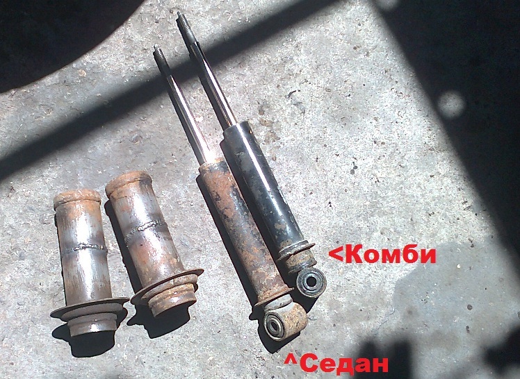

Тук може да видите разликата в амортисьорите между седан и комби:
Коментар на файл: седан и комби
1.jpg [ 221 KiB | Прегледано 13209 пъти ]

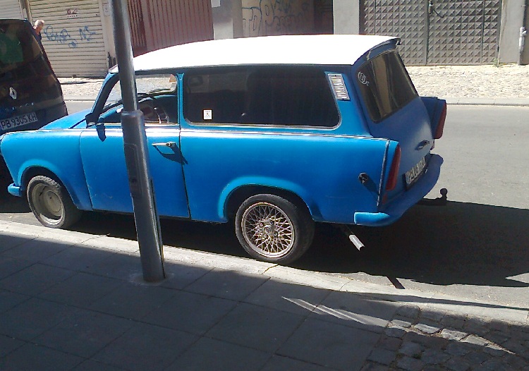

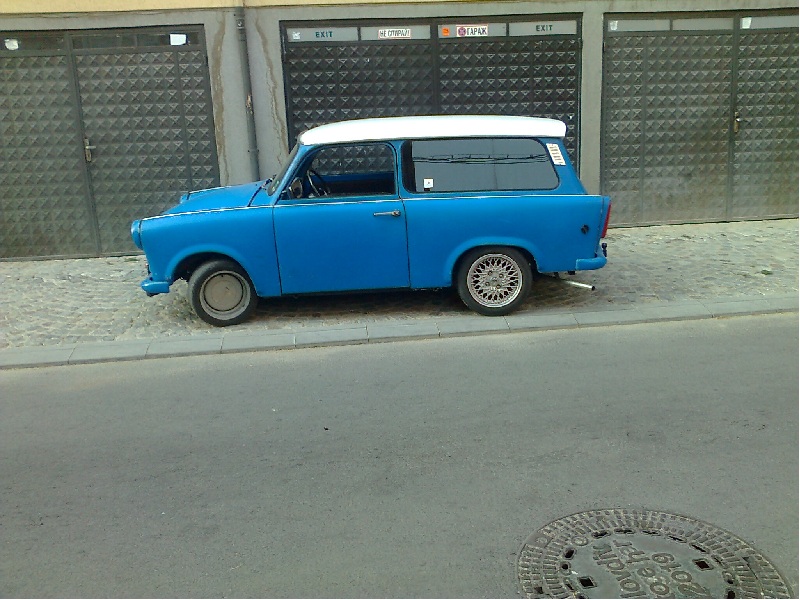

А ето го и финалния резултат:
Коментар на файл: Финал
2.jpg [ 150.24 KiB | Прегледано 13209 пъти ]
Овен че задницата вече не е виснала, ръбовете на джантите не удрят амортисьорите в натоварено положение или по време на минаване през неравности. Така вече няма нужда да завиждам на колегите с ресор :D
