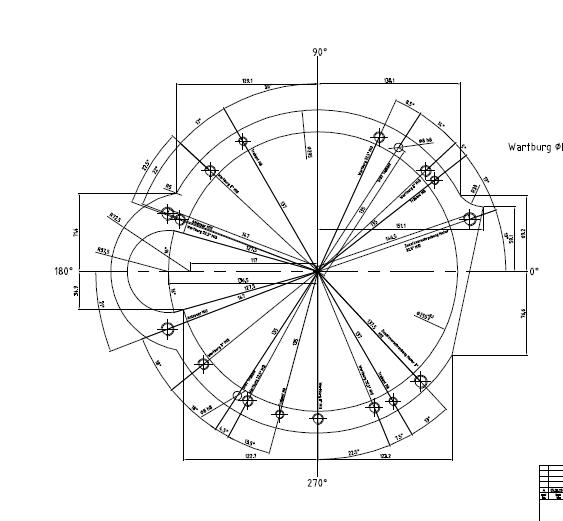

Ето чертежа.
http://2tpower.com/gallery/displayimage ... play_media
Има го в интернет между другото, ама просто трябва да се потърси както трябва.
Тука хубаво да се провери дали всички дупки съответстват, че по далечни спомени май имаше някакви проблеми.
Тоя фланец доколкото помня е за наклонен напред мотор.
Хубаво провите всичко преди да действате!
Според мен тоя фланец трябва да е с 30 мм дебелина, защото моя е 25 и правенето на аксиален лагер е по-смотано.
А пък и при 30 мм винаги може да се сваля.

Колега от форума ми изпрати готов фланец 30мм на него май може да се монтира в две положения като гледам дупките,но още нямам двигател за да видя как ще пасне

Същия проблем имам и с моя фланец двигателя се монтира само в наклонено положение като два от отворите имат няколко мм. разлика,мисля да ги разпробия за да мога да стегна всички болтове,дано да няма проблем със съосието

Добре де така и никой не качи чертеж на фланеца за варбург мотора...

Ето чертеж на фланеца
Adapter_22_5_und_0_Verstelling_RevA_A1.pdf [38.44 KiB]
