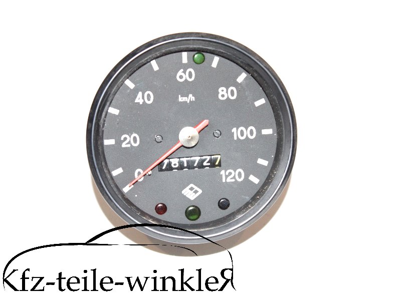

здравейте колеги, имам километраж от по-късен модел трабант с контролна лампа за габаритите и късите светлини (оранжевата, която се намира между 60-тия и 80-тия километър на скоростомер). Та, въпросът ми е какво е окабеляването на тази контролна лампа? Има три кабела, които влизат в скоростомера (1 за крушката и 2 към гнездото и). Къде отиват тези кабели, към къде са свързани, за да свети тази контролна крушка, когато включа габаритите или късите светлини?
Коментар на файл: За тази контролна лампа става на въпрос.
tacho-ohne-tageskilometerzhler-01.jpg [ 59.03 KiB | Прегледано 4880 пъти ]

Контролната лампа "къси-дълги" е от трите долу, тази най-вдясно синя на цвят. А тази между 60 и 80 до колкото знам е специален индикатор, срещан при моделите след 84-та година, който показва кога фаровете са в режим "натоварен автомобил". Има едни черни палчета под фаровете, те служат за това да наклонят фара, когато автомобила е натоварен, с вдигната предница и евентуално може да заслепява насрещните водачи. По този начин след наклоняването на фара, чрез палчето, тази възможност се илиминира.
Двата извода от фасонката на лампата за положението на фаровете са съответно: плюса и се свързва към зелено-белия кабел захранващ осветлението на скоростомера идващ от пр.6, а минуса и е кафяво-бял кабел отиващ към контактите на палчетата под фаровете, а те заземяват.
Но важното, е че ако автомобила е преди 1984та той няма тази екстра и липства инсталацията към нея. Надявам се да съм полезен!
