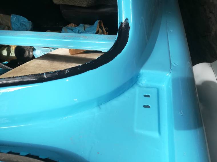

Ще използвам темата да напиша нещо важно, което често се пропуска.
Новите уплътнения преди да се сложат следва рамката да се подготви.
Като се свали оригиналното уплътнение в 4-те ъгъла на предния и заден прозорци има намазано нещо, което доста хора го махат.
То е там със цел от завода - да защитава от ръжда, защото ръба е с наклон навътре и няма как водата да изтича навън ако влезе вода зад уплътнението.
На последните колите след 90-та се вижда една резка в ламарината на рамката в долните ъгли, тя е точно за това - да се изтича.
На всички преди тази година няма такова нещо.
Аз повтарям тази защита в ъглите на всички прозорци, като намазвам тънко с полиуретаново лепило и го оставям да изсъхне преди да сложа прозореца.
Ето снимка за обяснение.
phpXIYwc3PM.jpg [ 32.54 KiB | Прегледано 8431 пъти ]
