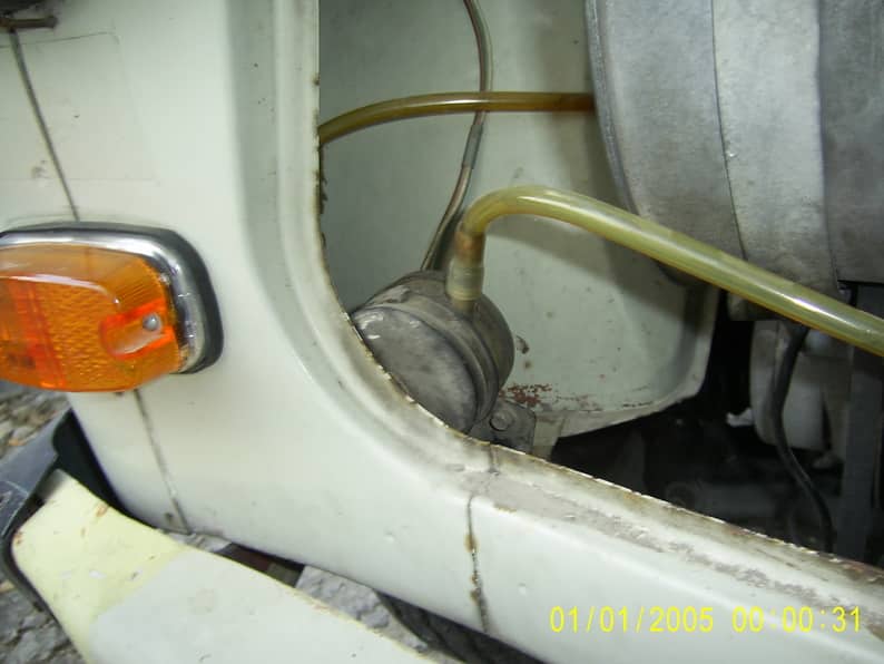

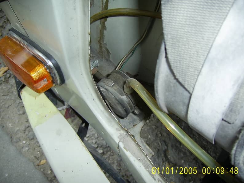

Здравейте колеги.Имам един разходомер от Трабант и реших да го сложа на моя Трабант който няма такъв фабрично.Въпросът ми към вас е как точно трябва да се закрепи датчикът му,тъй като начинът по който съм го закрепил(снимките) не е правилния.Гугъл не знае нищо по въпроса,затова се обръщам към вас.

Ако нямаш закрепващата Л-образна планка за калника, набави си я.
Ето и картинка със същия модел датчик като твоя:

Намерих я планката като подреждах.Разбрах само че участва в закрепването на въпросния датчик,като реших тогава че ще разбера как точно.Благодаря ти,колега.

Ако позволиш съвет: монтирай турбинката точно на мястото, указано на снимката и смени маркучите, защото тези не ми се струват бензиноустойчиви.

Маслоустойчиви ги дават.То не е ли същото?

Слагал съм на моя трабант маркуче и от прозрачните,тези за пръскалката на стъклото,бензина не ги разяжда,единствения проблем е че долу до карбуратора е топло и след известно време се втвърдява и трябва по-често да се сменява.
