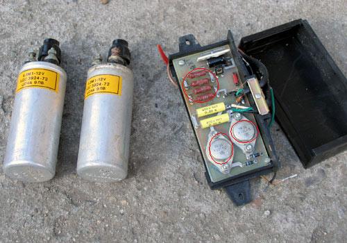

Здравейте колеги, явно има нещо изгоряло във запалването ми и реших да си го ремонтирам. Бих се радвал който е правил ремонт на електронното да ми даден дякои съвети :) Искам да ви попитам транзисторите на долната снимка със какво мога да ги заместя също и тези четири съпротивления ( червените )

Може ли някой да ми каже какви са заместителите на транзисторите и на червените съпротивления оградени в червено :)

Ясно е че електронно запалване не се ремонтира без да се чете. Трябва да има познания по електротехника и електронни елементи човек. Трябва да разполага със схемата и да знае точния начин на работа на схемата,както и нужните инструменти за работа и уреди за измерване. Въпросът ми е защо трябва човекът да се мъчи тук и да се поти като ненормален, като има хора които могат да му помогнат. Документацията може даже да се качи във форума и всеки , който има подобен проблем да я види. Така е редно и така правят другите клубове. Не е нужно да се правим на важни , важното е да сме си полезни с нещо.
Относно проблема:
Дани , сигурен ли си че проблема е в транзисторите и съпротивленията? Не е невъзможно , но първо бъди сигурен. Съпротивление рядко нещо му става. Оглеждай за някой кондензатор пробил или установи транзисторите в какво състояние са. Не мога така на посоки , трябва ми схемата...

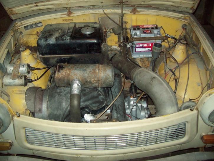

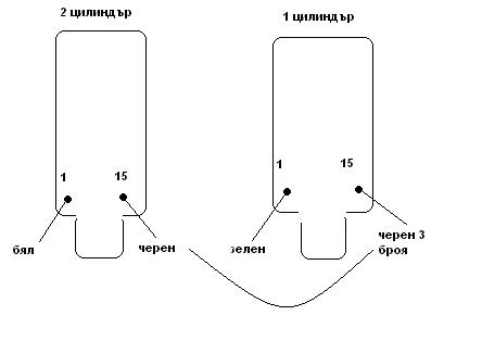

Здравейте колеги, днес сложих горна част българска и датчик на хол от магазина за Трабант в Пловдив, направих центровка и запали. Имаше си сила, работеше малко неравномерно, но горе- долу добре. Навартях му няколко километра и пак изгуби искра нацяло. Свещите бяха много топли след работа на двигателя. Прилагам снимка как съм свързал горе кабелите. Ако може някой да ми каже ако не съм ги свързал правилно много бих се радвал прилагам и 2 снимка да погледнете бобините :) Явно датчика на Хол ми изгаря, защото при всяко запалване като изгуби искара горната част работи, а долната явно не .

Явно имаш някакъв проблем с тоците. Върнах назад по мненията ти и още не мога да разбера с какво електронно си в крайна сметка. Някъде пишеш , че си сменяш горната плочка с българска, после с немска втора употреба и тн..... Направи ново цялостно изложение на проблема от началото му, че се бъркаме. Все пак разбрах , че ти гори долната платка. Принципно , след като има такъв проблем е добре да направиш пълен преглед на инсталацията, почисти кабелите в двигателния отсек, провери да не са протрити някъде и да дава на късо, случва се някой път кабелът който отива за долната плочка да се протрие. Не знам с какво запалване е бил трабанта ти преди , може да се дължи и на некачествено присаждане на електронно. някъде беше писал , че магнита ти опира в датчика, това е недопустимо. Имам спомен , че бобините когато си бил с чукчета , не стават за електронно , но нека някой по знаещ да каже. Свещите е нормално да са горещи, те контактуват пряко с огънят в цилиндрите. Успех с решаването на проблема, ако се сетя друго ще пиша, но все пак вземи попрочити малко, има доста писано по темата "електронно".
За бобините, като се прибера тия дни до моя звяр ще погледна и ще пиша.
