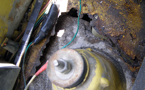

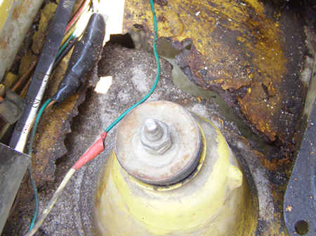

Колеги, казвайте какъв може да е изхода на тази отчайваща картинка :roll: :shock: :|

На бавен ход отиваш право на Хладилника - сервиз Трабант/Вартбург.
Може и при Сисо в Пловдив - той беше дал снимка с подобно изкърпване на бомбе.
Ако не се направи качествено си за скрап.

Точно така - при тенекиджия. И ако намериш здраво цяло бомбе с подкалника е по-добре, отколкото с ламарини.

Работа за около ден е, ако са само бомбетата.
Това може да се изкърпи или направо да се изреже от друг трабант и да се монтират неговите бомбета.

На второ четене - явно имаш и други ръжди. Гледай прагове, под, греди отдолу, "магаренцето" и прочие. Да не излезе накрая, че си за нов трабант.

Няма други ръжди ...само това е ама като гледам предостатъчно...не смея въобще да я карам сега и се замислям за няква нормална кола - тази да остане само за мерака и готиното по улиците :)

в итерес на истината си мисля че ремонта наизгнилото бомбе на трабанта е малко по слабо отговорен, сравнение с другите автомобили.Не го отписвай предварително ако няма други ръжди.Един майстор за когото да заварява трабант не е висша форма на унижение и сто-двеста лева и си пак на пътя.

Ако е Само бомбе мога да го изкърпя или сменя цялото от донора пред нас за 20 лева на бомбе с намазването на грундове и бодита.
Естествено ако ти се занимава да го караш до Пловдив.

Свалете амортисьора и може да карате спокойно,ресора сам "гаси " резонансните трептения ,докато кола с пружини задължително трябва амортисьор.
Разбира се ,че трябва да бъде възстановено бомбето и тогава да се монтира амортисьора.

Както каза колегата Shotik при трабанта отпред става и без амортисьор като караш по-бавно. При колите с макферсон, амортисьора държи купето към окачването, докато при трабанта е единствено за гасене на люлеенето и вибрациите.

Снимай още за да разберем за какво става въпрос.
Иначе ако ти е изпуснал вече амортисьора дали ще има бомбе или не няма особено значение .
Това е нищо като ръжда.
Аз с комбито, дето някои хора го знаят направих преход от Банкя до Пловдив с трабант, който не е каран повече от година.
С изгнили, не ръждясали а изгнили калници, ЗАДНИ бомбета, прагове, предна греда, надпрагове,врати , под, багажник, предно бомбе и какво ли още не.Още се чудя как не е паднала предната броня с маската, като се е държеше само от едната страна .
При това с пълен багажник с резервни части и един пътник до мен .
