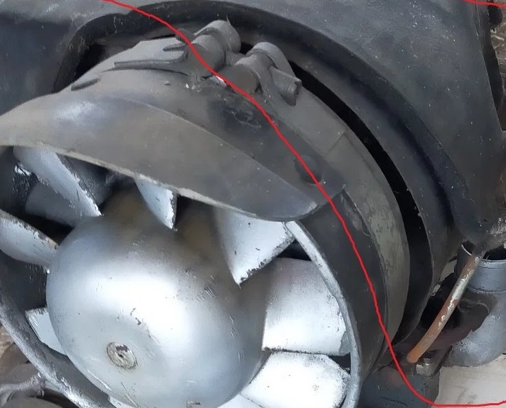

Релето стана колега, всичко е точно, когато включа мигачите конторлната лампа вече мига в синхрон с мигачите. Благодаря за помощта. Но сега забелязах друг проблем, трябва ли да има фуга между вентилатора и металната (ламаринената) облицовка на двигателя (тази над цилиндрите). По принцип не обръщам внимание на фугите, защото е трабант и има навсякъде, ама тази е два пръста и мога да си муюна ръката в нея. Според мен трябва да има захващане и някъде отдолу а не само отгоре и отстрани.
Коментар на файл: За тази фуга говоря, снимката е от нета

Радвам се за мигачите. А отностно "фугата" както я наричаш. Ами кожуха трябва да се намести. Държи се на 5 болта, развиваш ги и си играеш да го наместиш, ако не става може да се опиташ да подложиш гумена лайсничка, да го по изкривиш или др. Според мен даже е препоръчително да се подложи нещо между вентилатора и ламарината на кожуха, защото от вибрацийте взаимно се протъркват. Попринцип тези ламарини имат навика да дрънчат от вибрацийте, но и това се оправя с малко изобретателност. Не мога ти ди кажа дали оригинално има захващане и отдолу, при мен няма и също има известна цепнатина, а и не виждам ако има, кое, как и къде трябва да се монтира.
П.П. - под "кожух" имам впредвид само металните направляващи въздуха ламарини ( дето му викаш облицовка)

Между ламарината и турбината има гумена лента и твоята е паднала, което се среща често. Там фуга не трябва да има никаква. Кожуха-ламарината влиза ПОД турбината, на самия кожух има една кука и използвайки специален инструмент или просто една дърводелска стяга, кожуха се притяга плътно спрямо турбината след като са стегнати м6-ците на кожуха и тогава се стяга турбината. При така спазена последователност на действие, когато е стегнато всичко кожуха не мърда.
С тази грамадна фуга вмомента ти намалява охлаждането на двигателя. Гумената лента е по цялата контактна повърхност между кожуха и турбината.
И този дълъг болт м6 при теб за лентата, която стяга турбината, трябва да е за ключ, че с отверката там не може да стегнеш хубаво. Бих ти препоръчал да си сложиш новия модел турбина, в които има шпилка отдолу, защото тия ленти имат навика да се късат.
Гумената лента е това:
