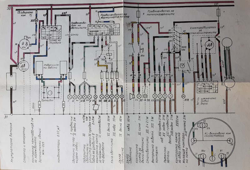

Имам двигател от трабант и рамка от бъги двигателя е сложен интересува ме как да свържа инсталацията ако някой може да прати схема

Това е схемата от зелената книга.
20230319_121313_copy_800x546.jpg [ 147.49 KiB | Прегледано 4887 пъти ]
Надявам се да свърши работа. Ако не успееш да се справиш с нещо пиши.
