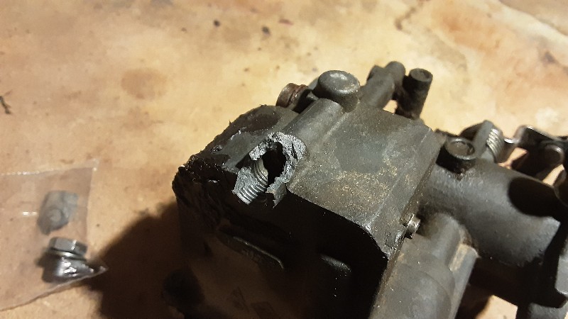

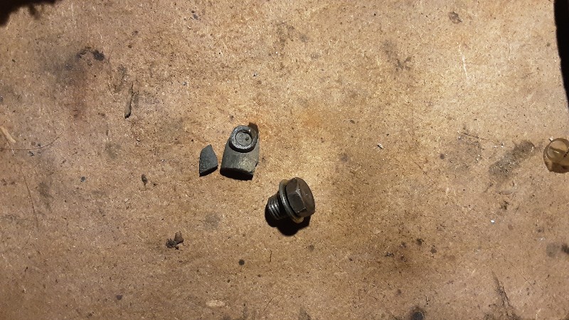

Имах проблем с карбуратора, та затова монтирах набързо един, който имах. Забелязах, че на места е лепен с някакъв вид силикон, вероятно за уплътнение на картери. Помислих си, че са пренатягани болтове и са уплътнявани пукнатините.
Да де, ама ми се наложи да отвия един от тези болтове и се оказа, че не е само спукване, а счупване на блока.
Въпроса ми е следният - можели да се залепи по някакъв начин? Мислех за нещо като течен метал... идеи?

Не си заслужава според мен! Едва ли ще държи!Пиши номера на карба да ти подаря един гол блок!Ако,желаеш разбира се!

Имам още два от този модел. Проблема ми е в настройката. Този работи перфектно, затова се чудя как да го спася. Но ако няма смисъл да се прави, ще иде за части, пък ще измисля нещо друго.
Някой работил ли е с течен метал и според него би ли станало добре?
Неделя, 06.03.2022 г. 10:18 ч.
Мнение Re: Ремонт на счупен блок на карбуратор???
Опитай,аз пробвах с поксипол да лепя преди време едно карбураторче отвътре,беше от зазова печка-не се получи.Бензина си намери място и прокапа!

Метал не се лепи, а се заварява. Разпитай за някой, който заварява алуминий. Сега има и приставки за MIG (телоподаващо), с които се заварява алуминий. Предполагам, че няма да ти е много трудно да намериш някой.

Здравейте, колеги!
Реших да пробвам с лепенето на блока. И то взе та се получи...
Ето как действах:

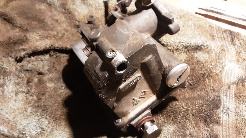

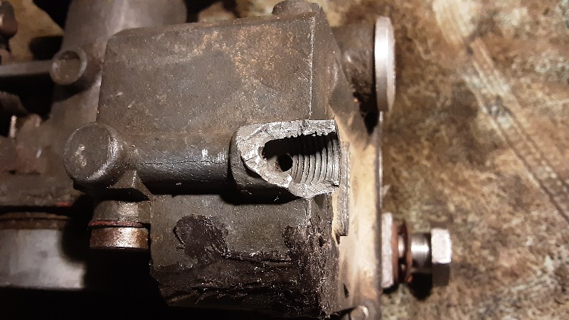

В моя случай отчупените парченца бяха налични.
20220314_182121_copy_800x450.jpg [ 111.48 KiB | Прегледано 11134 пъти ]
20220314_182138_copy_800x450.jpg [ 149.34 KiB | Прегледано 11134 пъти ]

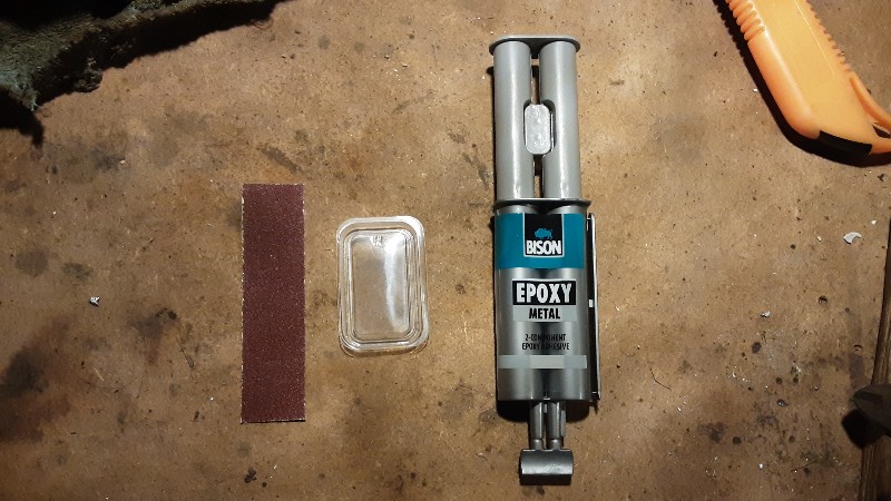

Използвах лепилото на Бизон.
20220314_182938_copy_800x450.jpg [ 108.23 KiB | Прегледано 11134 пъти ]

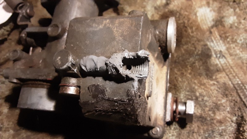

Обезмаслих хубаво повърхностите и ги зачистих грубо с шкурката...
20220314_183610_copy_800x450.jpg [ 106.36 KiB | Прегледано 11134 пъти ]

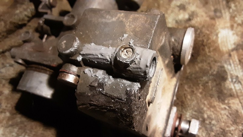

След което размесих лепилото и го нанесох.
20220314_184242_copy_800x450.jpg [ 84.74 KiB | Прегледано 11134 пъти ]
Залепих внимателно частите. Запълних и тази пукнатина.
20220314_185455_copy_1024x576_copy_800x450.jpg [ 81.1 KiB | Прегледано 11134 пъти ]
В моя случай имах резба, затова като леко започна да засъхва, придържайки вече залепените парченца, навих внимателно болта, след което го отвих, за да си оформи лепилото по резбата. Внимавах да не изтече голямо количество в кухината, за да избегна проблеми при изваждането на жигльора и подобни. Болна, почистих старателно с вода и сапун.
След като засъхна лепилото карбуратора бе почистен основно. Получи се много здраво, но ще внимавам с натягането на болта. Вече втори ден карбуратора е монтиран и няма никакви течове.
Не изключвам, че можеше и да се завари, просто на мен това ми беше по-удобният варянт. Надявам се да бъда полезен!

карбуратора е от ЦАМ и едва ли ще намериш някой , който да ти го завари. Гледам си от Сф, дай някакви координати и след Трабант феста в Търново може да се чуем и ако мога да ти помогна.
