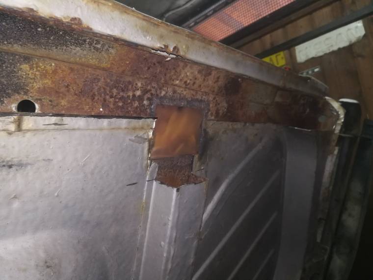

Коментар на файл: Ето така изглежда пода на купето без прага от вътрешната му страна ако не е било консервирано. Естествено преди да се завари новия праг или греда, повърхността се обработва и защитава.

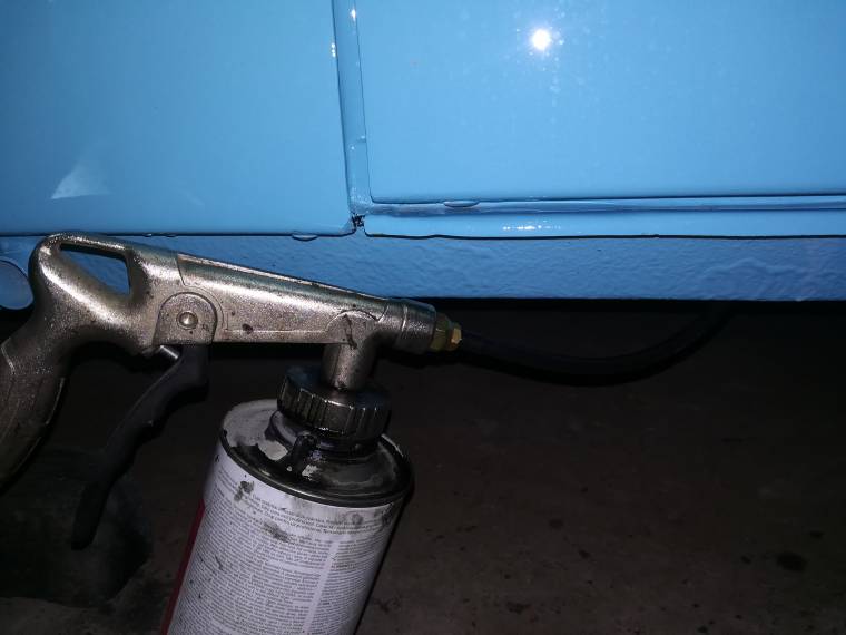

Коментар на файл: Впръскване на масло през дренажните отвори.

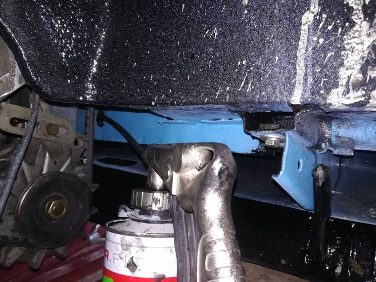

Коментар на файл: Консервиране на гредата под маската и захватите на предната броня.

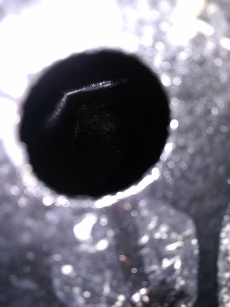

Коментар на файл: Изглед навътре към прага. Вижда се че всичко е в черно, личи си тръбата за крика. Отворите осигуряват добър достъп и до предната греда, като после се запушват с оригиналните тапи.

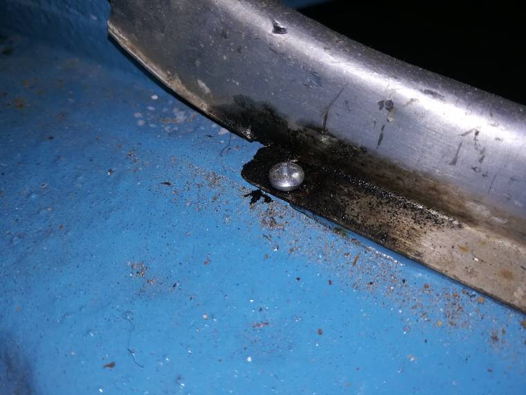

Коментар на файл: Пълзящите свойства на гореното масло. От прага през резбата на винта се катери нагоре.
