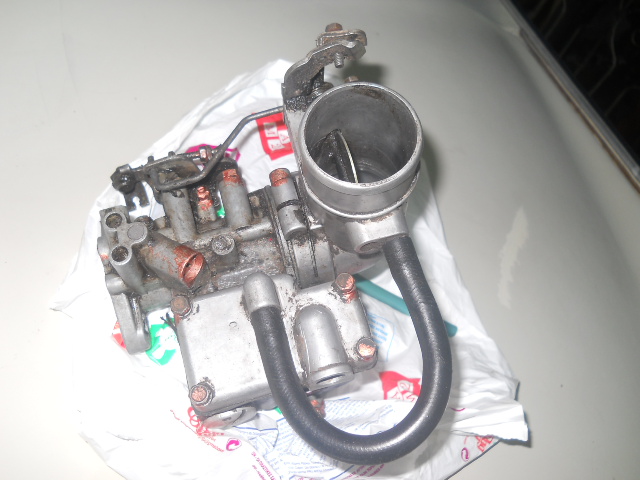

Здравейте!Стана така,че свалих карба на едно траби и го почистих външно само(подплавъка си се движи нормално,камерата си уплътнява нормално и не тече,продухах го със сгъстен въздух и т.н.)жигльори и подобни не съм барал.Монтирах го,но сега изпитвам затруднение със инсталирането му! :cry: Интересува ме на какво положение трябва да е отворена клапата на камерата?Стигнах до тук общо взето: http://prikachi.com/images/585/7623585b.jpg Бих бил благодарен ако някой постне снимка на това кое как е и от къде минава ако има налична.При разглобяването набързо го изкормих и даже снимка не направих кое как си беше при това към началото на тази година :? Излишно е да казвам,че за 1ви път се сблъсквам с тази машинария и съм абсолютен новобранец :lol:

Колега,няма нищо сложно,ако помислиш малко!Късото маркуче показва с дължината си къде да го включиш!Жилото на гаста първо го закачи към педала в купето,после към карбуратора/не забравяй да закачиш пружинката към основата на въпросното жило.Регулирай го с кл.10 и законтри с гайката 13мм.Сивото жило е за смукача,него не можеш да сбъркаш,върни го до край от вътре на купето и го стегни и фиксирай на отворена до край клапа на карбуратора/тази на смукача/-ще я видиш на снимката!Успех!На студено/при паленето дръпни смукача до край и като запали го връщай постепенно за да паднат оборотите малко и да позагрее малко двигателя!

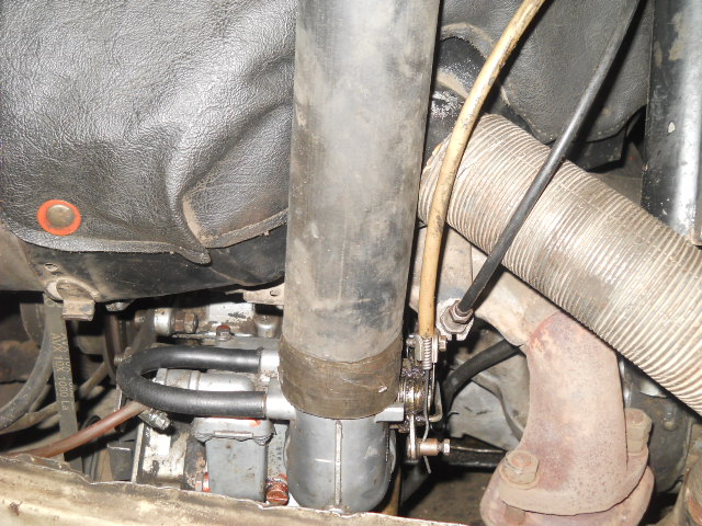

Поставят се двете гарнитури на шпилките на цилиндрите/изпускателните отвори/,след което самата генерация и се стягат гайките,като преди тях се поставят шайбите.След това повдигаш предното гърне и с двата болта се захваща към изпускателния колектор.Там гарнитура няма,но внимавай при стягането на гайките да не счупиш някое от двете ушета,в смисъл не ги пренатягай!Вече може да сложиш ламаринения кожух/трябва да легне под турбината/,слагаш отгоре и нея,като предварително си вкарал вътре ремъка,тя влиза в един отвор на алуминиевия картер и е с шпилка стандартно,а отдолу я захващаш с шайба и гайка и стягаш.Да не забавиш да сложиш и гуменото уплътнение между турбината и ламаринения кожуж,поставя се на турбината,а ламарината го натиска отгоре !Затягаш и болтчетата държащи ламаринения кожух/6мм.-ви за кл.10/.Задния капак на ламаринения кожух се захваща с 2 пружини влизащи в отвори,постави и него.Сложи ремъка на шайбата на коляновия вал и на тази на алтернатора,опъни го и стегни и основния/долу на стойката/ и горния болтове.Поставяш кожухчето,кутията на въздушния филтър/стягаш я като не забравяш да сложиш двете ламаринени планки/.Сега си готов да закачиш жилата/гас,смукач/,ще ги видиш на снимката,вкарваш маркуча между въздушния филтър и карбуратора,закачаш бензиновия маркуч от резервоара и си готов да палиш.Успех!

Монтирах всичко както трябва,даже колата запали сравнително лесно,но от някъде около карба се появи някакъв теч :evil: Беше вечерно време станало и я оставих за сега.
