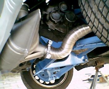

Мнение Re: 2т спортно гърне?
Тук аз съм малко прочел и видял тук-там чертежи. Това гърне от ldm сайта става , ще вдигне мощността малко и това е тип резонаторно гърне. Т.е. чрез резонанса се постига по добро издухване да изгорелите газове и по-добро пълнене на цилиндрите със свежа смес. Ако искаш нещо по-добро ти трябва гърне по поръчка , а за шума може да се изолира някак. Състезателните трабанти , които са в Германия са със такъв тип гърнета , но са 2 отделни (по 1 за всеки цилиндър). Обаче това е нож с 2 остриета! Като вдигнеш мощността двигателят се натоварва и увеличава износването, от друга с повечето гориво което влиза , има повече масло.
Чудото Трабант 601 RS , което е със над 80 к.с. (идват и от подобрения във самият двигател не само от гърнетата) и се виждат ясно резонаторите:
В никакъв случай не ползвай купешки гърнета , които са за обикновени автомобили!!! Има огромна разлика между спортно гърне за 2т и 4т!!!

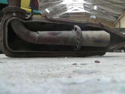

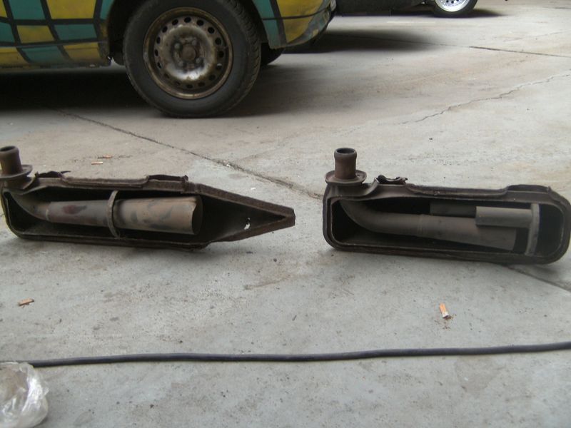

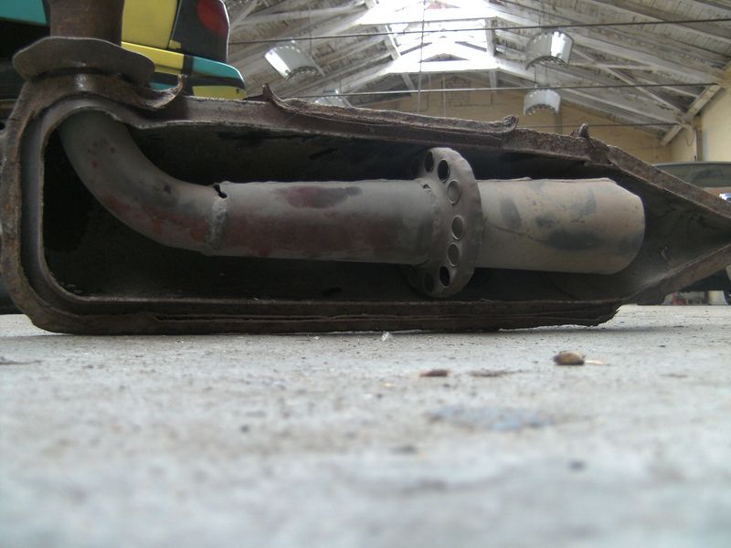

За втори път го пиша това.
Това, което е качил КИП и тоя сорт резонатори-банани се слагат само ако имаш вече друг карбуратор, някъде са с по два, други бутала, пилажи по цилиндри и още много скъпи и сложни интервенции.
Сами по себе си бананите няма да ви помогнат особено, ако не си разпилите мотора, което е абсолютно безсмислено, защото ще почне да гори над 15. А и оставате без парно.
п.п.
Рейсинг машините в Германия не са само двигател.
При тях за да върви по пистата и използва максимално тия 80 коня се режат сума ти материал от купето на трабанта, което и без това е доста слабо.Всички тия кръгли дупки в основата на капака са за това - лекота.
Само предния джам е стъклен, вратите са обезкостени напълно и още и още.
Ето ви снимка, която и нея я качвам за втори път на това гърне, дето е видял заека в ЛДМ-а.
Тоя екстеншън :P на предното гърне не знам какво качва и какво не.
Изглежда нелошо решение, ако вдига мощноста, но запазва разхода. Гледал съм клипчета - не шуми повече от оригинала и си имате парно.
Предното гърне е двуслойно - между двата слоя е въздуха, дето се затопля и влиза в купето за да топли в студа.
Така че заварките трябва са по цялата дължина и трябва да са хубаво и плътно направени, за да не припаднете от евентуални изпарения !!!
Ако намерите чертеж аз мога да ви помогна със заваряването и правенето на предно гърне с екстеншън ли каквото се води там :)

То това не изглежда кой знае колко сложно за изпълнение. Иван отново показва полезни снимки.
