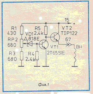

Ако проблема е за "нивото" на напрежението на зареждане то е контролира от реле-регулатора за зареждане намиращо се както всички знаят на "дупето" на алтернатора, ако колегата иска да му се вдигне "нивото" на зареждане за да мине пред "майсторите" аз предлагам една елементарна електронна схема която може да си настрои както си иска. Аз съм я правил няколко пъти и работи, елементарна е за сглобяване и като цена е приемлива. "Нивото" на напрежението на зареждане се регулира от потенциометъра. Схемата е от сп. млад конструктор.
схемичка.png [ 39 KiB | Прегледано 10822 пъти ]
