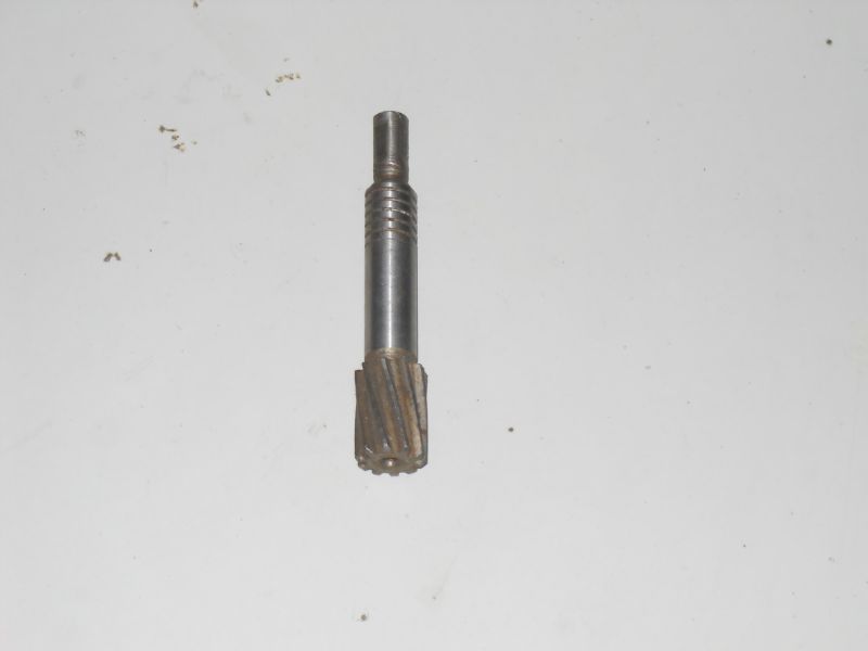

Ето какво представлява червяка,който се зацепва долу на скоростите и в него влиза квадрата на жилото.Редко се случва да се разбие квадрата,но няма невъзмажни неща.Това е заменяема част,качвам снимката за повече яснота.
DSCN2059.jpg [ 71.87 KiB | Прегледано 16591 пъти ]

Мнение Re: Километраж-трепери стрелката
Стрелката подскача от огънато жило. Като е пипано не е наместено да стои свободно или ако си го вързал някъде да бъде прибрно или някой кабел за него за да не виси - го развържи. Ако има крив квадрат също подскача, такъв случай се оправя със смяна. Може и да не са му затегнати краищата.
