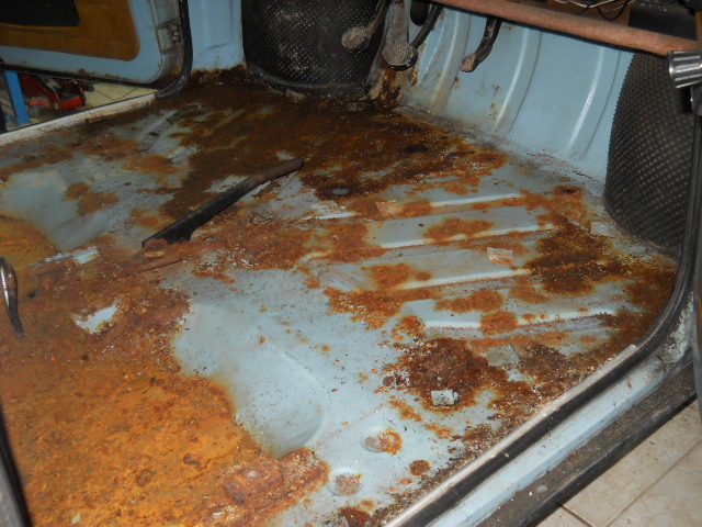

Благодаря колеги. Ще се радвам да се запозная с русенската секция. Ще ви държа в течение с развитието по Трабанта, има доста работа по машината, защото въпреки малкия си пробег нищо не е пипано по него. Хубавото е, че разполагам с ЦеО и мога да кърпя :) Чистачките са му злобно къртени с цел кражба и в резултат движещите оси са унищожени. Има луфт в горните шенкелни втулки. Кормилните накрайници също са с особено мнение. Днес гресирах рейката, втулките и жилата на ръчната и извадих мокрите кечета.
DSCN2696.JPG [ 172.73 KiB | Прегледано 37362 пъти ]

Добре дошъл във форума, пожелавам ти да минеш с него милиони километри
Щом машините са с теб, можеш да я направиш сълза тази кола, вече започвам да ти завиждам :mrgreen:

Благодаря, наистина искам да мина много километри с него, но първо малко ще се потрудим по най-неотложните проблеми - ръждата. Надявам се някой ден да го разглобя за пълна реставрация, но няма да е сега. Горката кола, не е карана, обаче стоенето с мокро кече, старателно затиснато с тежък мухлясъл балатум е довело до упорита корозия. Днес започнах борбата.
http://media.snimka.bg/9897/026048626-big.jpg?r=0
Око плаши, ръце оправят. Всеки може да мисли, че е неспасяемо, но не и аз :) Важното е, че гредите отдолу са здрави, защото са били далеко от мокрото кече, накрая ще ги налея с масло и така ще издържат още доста време. Ламарината, която ще се вложи като кърпеж също е от соц автомобил :

А под ламарината, която си заварил отдолу изрязано ли е ?
А защо на толкова рядко точковаш, когато кърпиш ?
Поздрави

Здравей, да - изгнилите места са премахнати. Ти по-нагъсто ли точкуваш?
Вече имам работеща чистачка :D - казвам чистачка, защото имам само едно рамо в момента, но се надявам в събота като отидем на пазара с колегата - да намерим да се продава някое рамо от някой дядка. С "новите" оси работата "заспа". Оказа се, че не трябва да се сваля таблото за да се подмени механизма на чистачките - както аз си мислех. Само долната "етажерка" трябваше да се махне плюс въздухопотокът към предното стъкло. Така за щастие се размина да трябва да развалям пломбата на жилото на километража :) Този път не направих снимка, защото се бях улисал в работата. Гресирах шарнирните връзки на рамената и осите и всичко се задвижи като по учебник. Преди това днес го покарах 14 км. за да свърша една работа - беше много забавно. ИЗгори ми 1 л. бензин, което прави разход от 7.14л./100км. Понастъпах го навръщане - големи пушаци бяха, но като спрях пред къщи от ауспуха не излизаше вече нищо и газовете миришеха "хубаво" :D

nylon написа:
Здравей, да - изгнилите места са премахнати. Ти по-нагъсто ли точкуваш? :D
- Ами да.
Оригиналните за твоя модел рамена за чистачки са като тази, която се вижда горе на снимката.
Всички останали - завършващи на кукичка са вграждани в предните, по-стари 601-ци.

честито колега машинката ти е супер със здраве да си я караш. Виждам, че меракът ти по нея е голям бъди сигурен, че ще ти се отплати знам го от опит. По отношение на корозията номерът е като е хубаво времето да се смъкват стъклата да се гони влагата за да се забави корозията. Другото е през няколко месеца обстоен преглед на пода шкурене мацане д боя и така. Отделно който е мераклия както аз навсякъде съм вкарал горено масло из кухините прагове греди кухини. От личен опит знам, че работи с годините си пролича при мен. Дет що има отвор по пода такива контролни над прагове напречни греди навсякъде вкарвам и няма грешка с голяма спринцовка за масло с надянът маркуч на нея. Друго по специфично по колата е гресирай редовно предницата, кормилната кутия и воланът ти ще върви много леко. В багажникът много често ще влиза вода подсушавай редовно. Иначе супер на толква малко километри двигателчето ако го пазиш ще държи много поне 40 - 50000км пробег още. Дай боже като се затопли да се виждаме по предстоящите събори. И моя трабант е малко зазимен но поради моя немърливост не намазах уплътненията на вратите и сега всичко е залепнало и акумулатора неможах да извадя но топлото идва няма страшно. [smilie=2beers]
