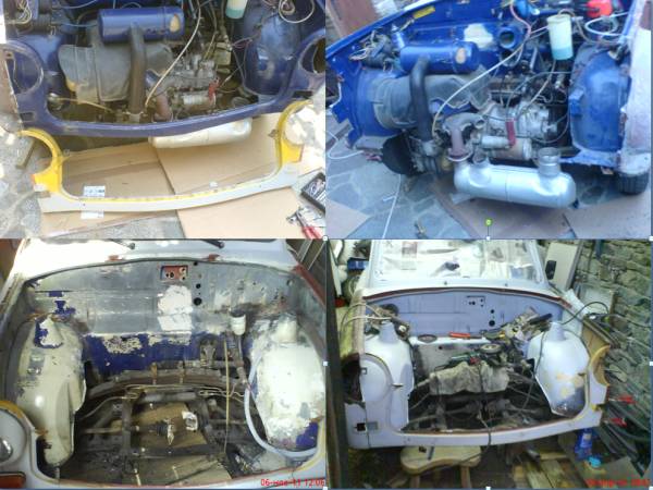

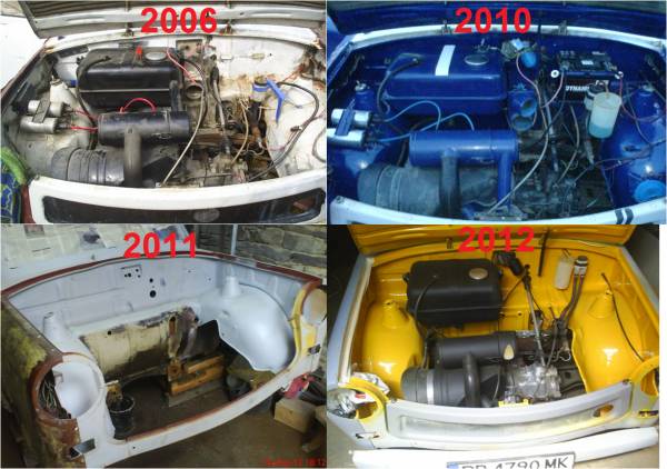

Боядисвана 90-те с мече в бяло. По-късно аз я боядисах наново с мече синя, после я подготвих с шприц, който пък не беше подходящ.
2010-та до 2011 го карах, след което ме издразни как изглежда и го вкарах за две години за тотална подготовка и пребоядисване навсякъде.
Вече го подготвих както трябва.

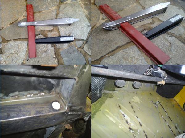

Всички калници и тавана са презалепени като повечето и сменени. Всички панели освен тавана са презалепяни два пъти, тъй като първия път ги лепих със силикон :x .
За тия две години подготовка на купето смених и окачването. Нови спирачки на 4-те колелета с 4х100 междуболтово, нови втулки и т.н. Окачването вмомента е свалено от оригинала с 40 мм отзад и 60 отпред. Класическото 40/60. Може и още, но няма как да се прибера в нас :o
Подсилване на пода с две греди, които са продължение на лапите на магарето.
Тогава и изчистих коша. Само с него се занимавах година, понеже беше доста крив в лявата страна от удъра в миналото. И него съм го боядисвал безброй пъти и съм свалял слоеве боя с горещ въздух и нож сума ти време.

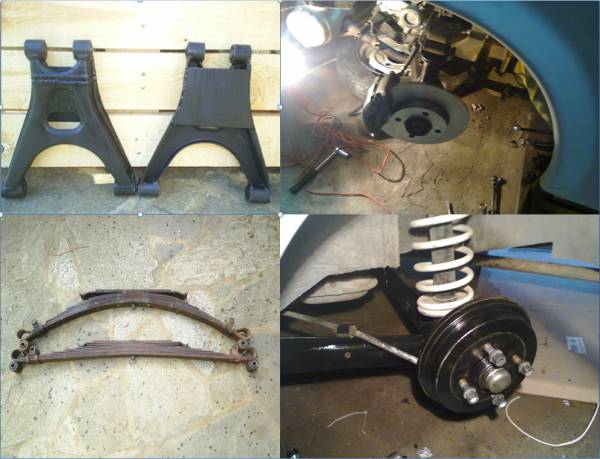

Здравей Ивански, ще споделиш ли с какво трябва да се лепят дурапластовите панели, че на мен ми предстои такава задача? Също така как се изправя ресьора, може ли да го шпринговам в полеви условия? Отделно: с колко удължи носачите и какъв е къмбъра отпред? За по-ниско окачване наобратно ли вече трябва да се огъва ресьора? С какво е по-добър двигателя от Баркас, ще качиш ли снимка? Имам и интерес към подсилките на шасито към магарето да видя. Машината е страхотна, даже я имам на снимка. Поздравления за успеха. Моята идея обаче се различава малко от твоята и искам да запазя оригиналните джанти, но да ги направя по-широки. Поздрави и се надявам да се видим скоро.
Понеделник, 25.08.2014 г. 19:51 ч.
Мнение Re: На ivanski колата
Моите ги залепих с монтажно лепило.
Като цяло е най-добре да се залепят с полиуретаново, ама тогава е лепене за един път.
И двете се продават в опаковки за пистолет за силикон.
Ресора се изправя при човек, който прави ресори.
Това в домашни условия не може да се направи.
Не, не се обръща наобратно, може дъгата да му се направи даже обратна, ама за предпочтане е да се изправи и да се пъхне под него една плочка.
Моя е почти изправен и минавам на косъм през всичко неравно по нашите пътища.
Двигателя от Баркас е същия като от Вартбург, няма драстични разлики.
Към момента съм замразил идеята с монтирането на тоя двигател, ама скоро смятам пак я възтановя.
Трабанта няма шаси, подсилил съм лапите на купето, към които се хваща магарето.

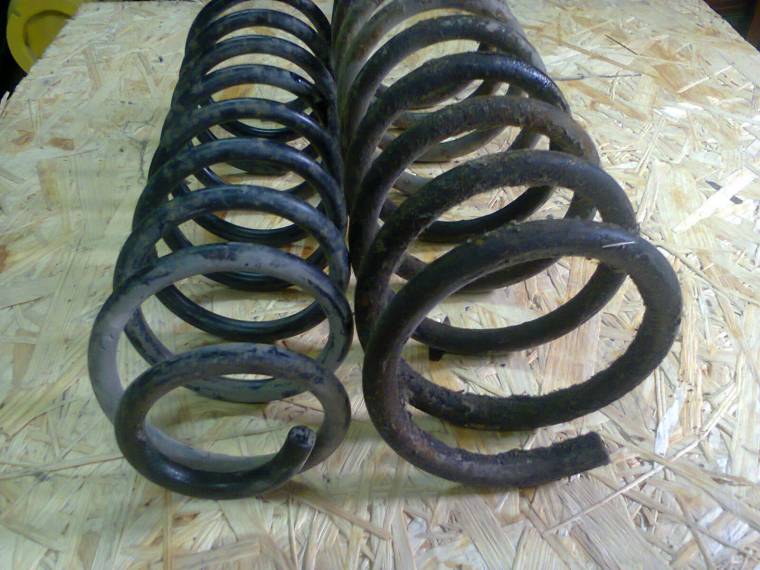

Нещо ме прихвана и реших да ви запозная с какво се занимавам напоследък.
Тъй като имам сериозен проблем със задните амортисьори, които при моя Трабс са с пружини, реших да си сглобя нещо ново. Проблемите са, че ми опира вътрешния ръб на джантата в пружината при някакви по-сериозни натоварвания от сорта на двама човека освен мен в колата :) , защото отзад имам чашки на носачите и като са ми по-широки джантите опират. Варианта да изнасям джантата навън с фланци не му харесва. Неприятна работа, причинена от широките джанти.
Реших че ми трябва по-тясна пружина и по-твърд амортисьор, а защо не и по-къс, хем да снижа малко задницата.
И така си се чудех какво да взема и един ден забелязах на един познат на Фолксвагена правилните пружини, а те са от Polo 6N. И на следващия ден си взех направо два задни амортисьора от моргата.Които м/у другото са същите като и на някакъв Сеат, ама забравих какъв.
Реших да използвам от VW пружината без да я режа и горната и долна капачки, а от трабантовия Горната капачка и амортисьора. От VW може и да ползвам и горните гумени тампони за да заменя алуминиевия конус в трабантовите. Долната със съвсем лека корекция влиза в трабантовия амортисьор и застава на мястото на старата. Горната трябва да се направи отвор в средата и също влиза в трабантовата горна капачка ( която е една запушена тръба с дупка ). А може и да стане варианта да не се ползва трабантовата горна част, ами нещата от Полото това трябва да го видя. Мисля си и да направя от долната страна регулиране на натягането на пружината, както при коиловъри.
Чудя се с какви да заменя трабовите амортисьори - ладови, те хем са по-къси. Ама на тях ще трябва да се заварява в долната част чашка да държи нятяга на пружината а това дали ще прецака амортисьора ?

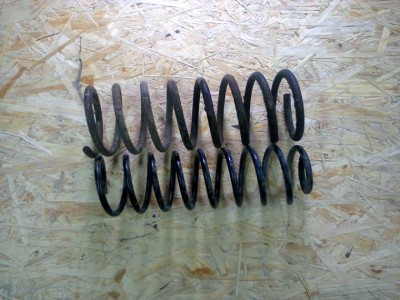

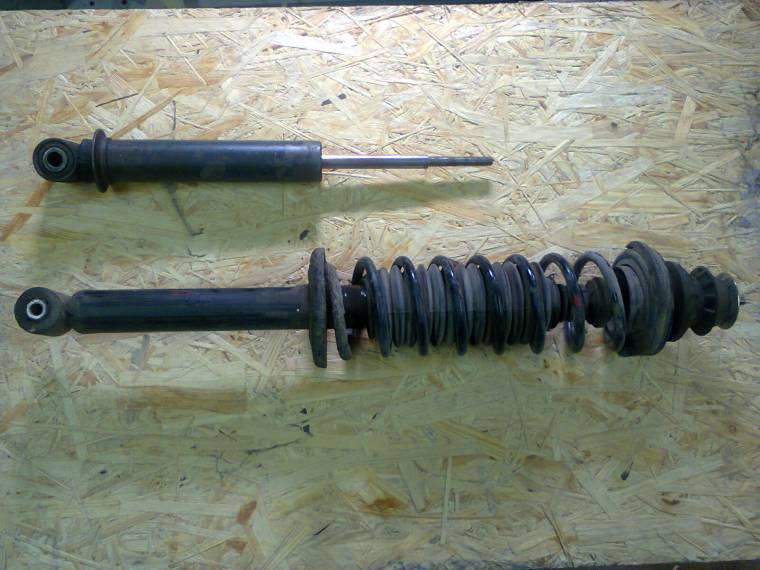

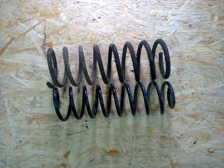

Коментар на файл: Тт и Поло амортисьори
1.jpg [ 69.04 KiB | Прегледано 50889 пъти ]
Коментар на файл: двете са еднакво дълги
2.jpg [ 77.93 KiB | Прегледано 50889 пъти ]
Коментар на файл: половата пружина е с около 2 см по-тясна от Тт
3.jpg [ 72.28 KiB | Прегледано 50889 пъти ]

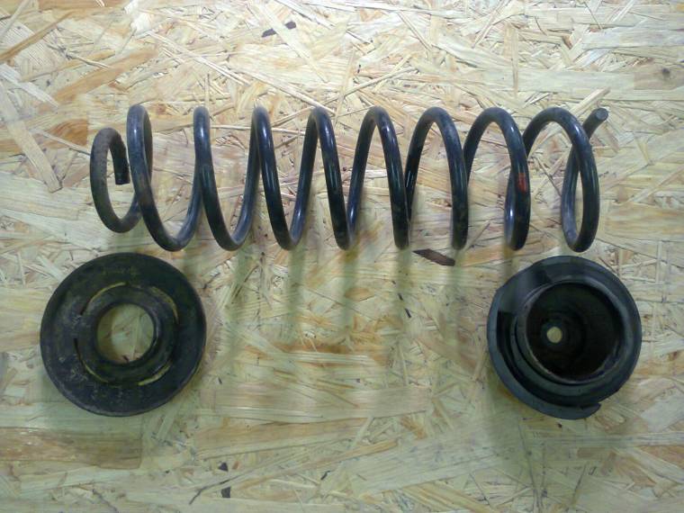

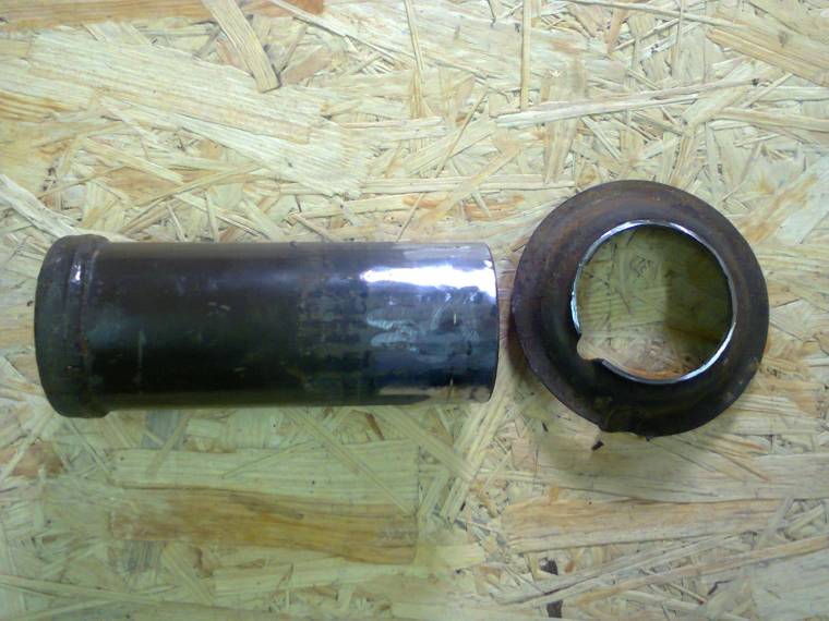

Коментар на файл: частите от Полото, които ще се ползват
4.jpg [ 73.65 KiB | Прегледано 50889 пъти ]

Днес най-накрая ги сглобих.
Ако ще пипате тия амортисьори, задължително със скоби за пружини, иначе няма как. Внимателно да не пострадате, че са натегнати яко за да се сглобят
Използвах оригинален заден трабантов пружинен амортисьор + нерязана пружина от поло и модифицирана капачка от половия амортисьор с нейния гумен пръстен, който стъпва върху пружината. На тази капачка и изрязах една дупка, така че да замени трабантовата такава.
Всичко е оригиналното, освен пружината и капачката, които са от VW.

Това е Трабантовата цилиндрична част с нанизана на нея VW капачка.
Тук е важно на какво разстояние да се монтира. Бая мислих, на два пъти променях мястото.
