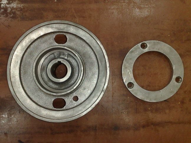

Здравейте колеги,малко снимки от моя проект:
rsz_15072014667.jpg [ 89.3 KiB | Прегледано 15896 пъти ]

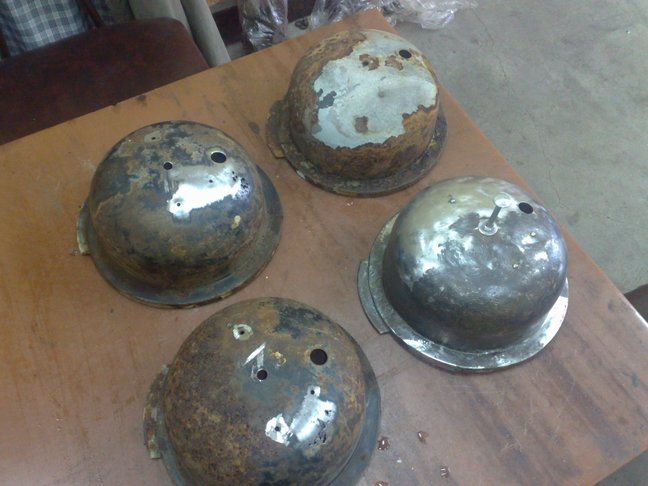

Моите фарофе,левите два,като започнах да ги чистя и просто се проби ламарината от ръждата,
но намерих 2 други в много добро състояние.
rsz_17072014675.jpg [ 115.3 KiB | Прегледано 15896 пъти ]

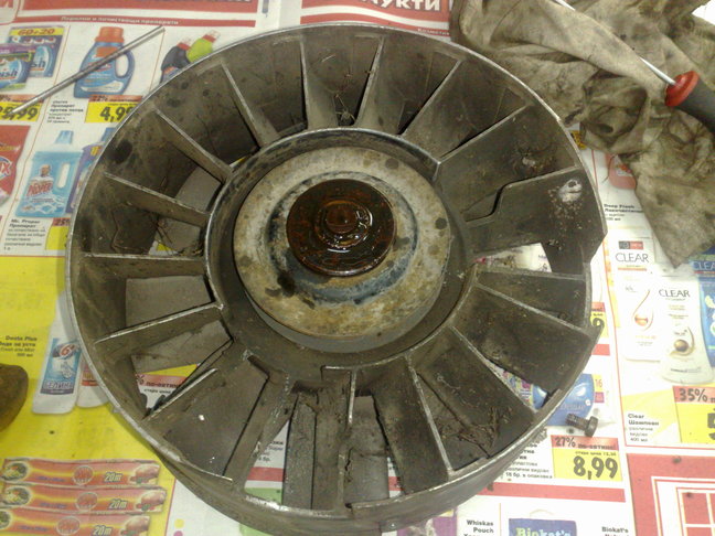

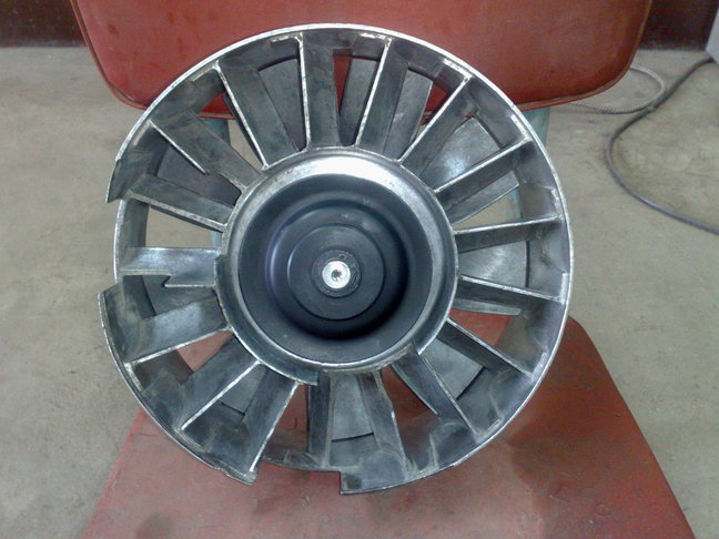

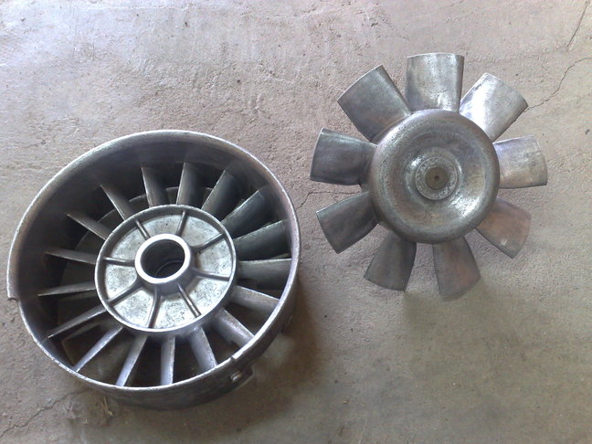

Вентилатора изглеждаше така
rsz_17072014689.jpg [ 99.12 KiB | Прегледано 15896 пъти ]
Основно почистване,бая трудно беше
rsz_18072014696.jpg [ 91.77 KiB | Прегледано 15896 пъти ]
Крайният ефект е този,слагам лагери които ги имам от едно време и на тях пише НРБ ВМЗ

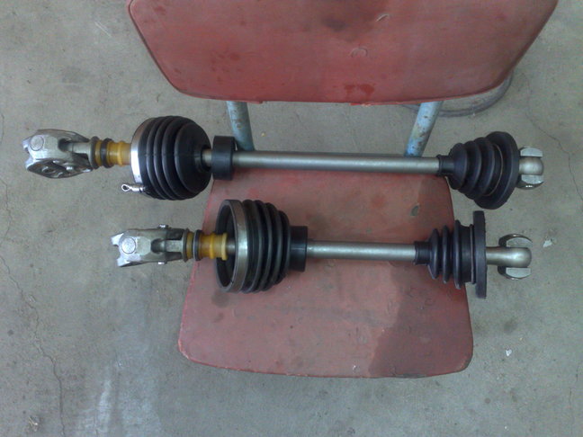

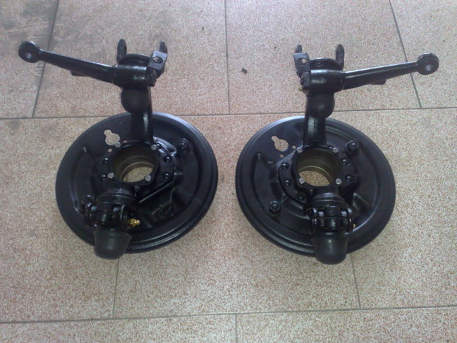

Още малко снимки:

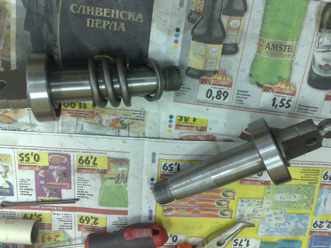

rsz_15072014670.jpg [ 114.21 KiB | Прегледано 15893 пъти ]
Втулки на шенкелите,маншони ,полуоски,карета,оси,камъни всичко е ново.
rsz_18072014694.jpg [ 72.71 KiB | Прегледано 15893 пъти ]
rsz_18072014693.jpg [ 66.55 KiB | Прегледано 15893 пъти ]

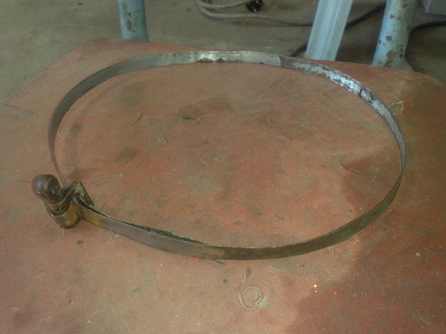

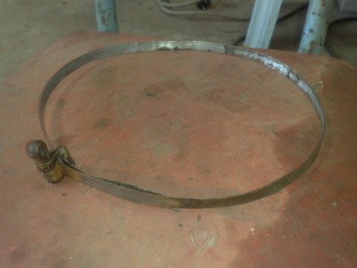

Не можах да намеря подходяща скоба да отговаря на времето си и почистих старата,стана супер.
rsz_16072014674.jpg [ 112.89 KiB | Прегледано 15893 пъти ]

ако имаш нужда от лентови скоби от "време оно" се обади.
Петък, 18.07.2014 г. 23:17 ч.
Zizi,благодаря за предложението,ако имам нужда ще пиша.Аз също имам различни диаметри стари скоби,просто
нямах толкова голяма,но с почистване стана прилична 50 г. скоба.Още веднъж благодаря.

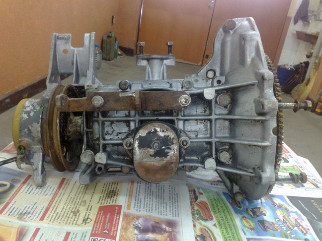

Здравейте,малко снимки от двигателя:
rsz_21072014702.jpg [ 103.76 KiB | Прегледано 15794 пъти ]
rsz_21072014712.jpg [ 109.36 KiB | Прегледано 15794 пъти ]
rsz_21072014709.jpg [ 89.67 KiB | Прегледано 15794 пъти ]
rsz_21072014713.jpg [ 110.5 KiB | Прегледано 15794 пъти ]
Следва пълно разглобяване и почистване.

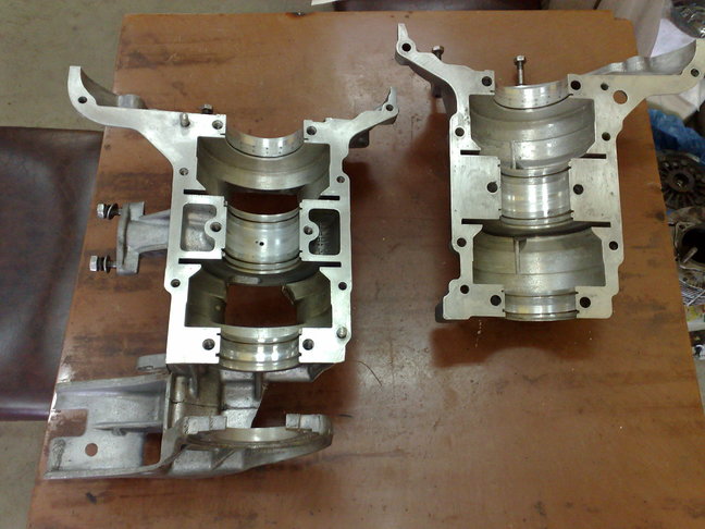

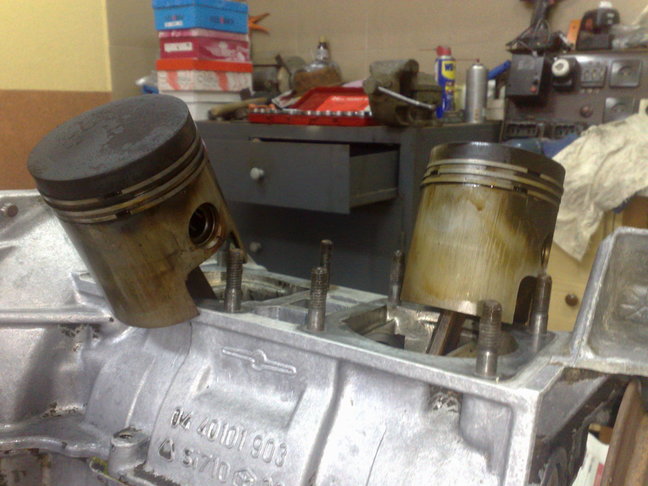

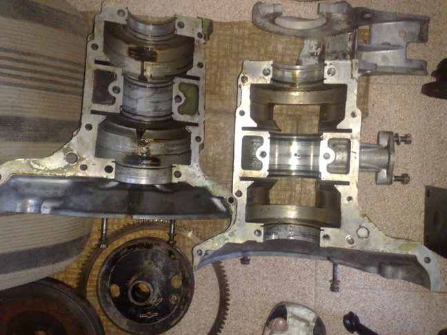

rsz_23072014719.jpg [ 90.06 KiB | Прегледано 15791 пъти ]
rsz_23072014720.jpg [ 95.43 KiB | Прегледано 15791 пъти ]

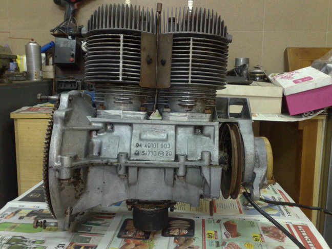

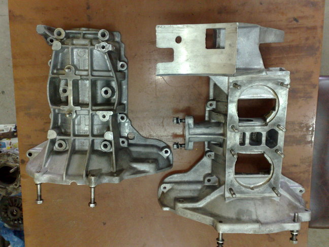

Картерите са почистени старателно и по тях според мен всичко е ОК.
rsz_23072014721.jpg [ 97.08 KiB | Прегледано 15791 пъти ]

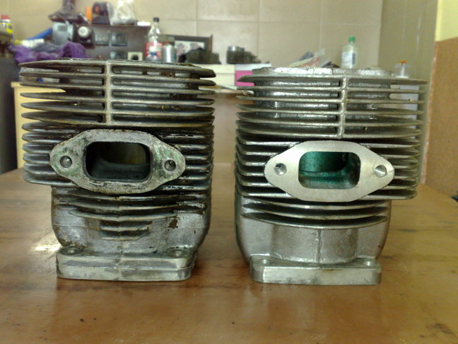

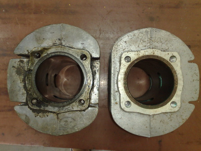

Направи ми впечатление,че старите цилиндри са по различни,основата е по дебела отпред и отзад имат допълнително
оребряване.
rsz_23072014722.jpg [ 87.03 KiB | Прегледано 15791 пъти ]
Погледнати и от горе също имат разлика.

Как успя да почистиш толкова добре картерите?
Четвъртък, 24.07.2014 г. 09:08 ч.
Картерите ги почистих първо с Меглио,после седнал на столчето и картера на масата,бавно и полека с парцалчето с бензин
и тънка отвертка,слушам си музика и пия биричка,става бавно,но е качествено.

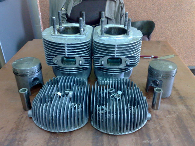

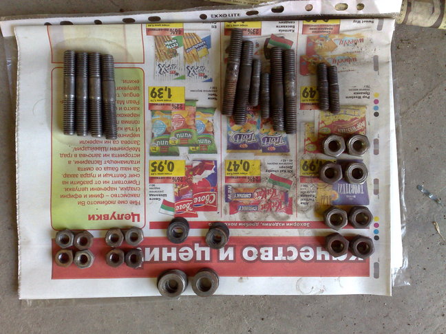

Здравейте,малко снимки от моя проект
rsz_23072014725.jpg [ 121.9 KiB | Прегледано 15711 пъти ]
rsz_23072014726.jpg [ 103.19 KiB | Прегледано 15711 пъти ]

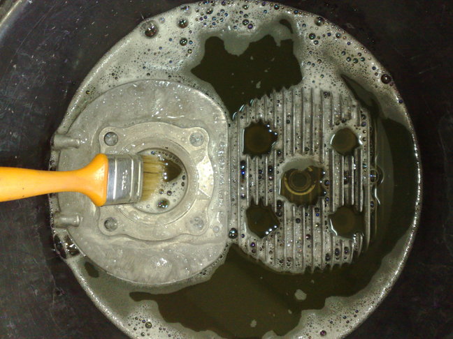

rsz_24072014730.jpg [ 97.87 KiB | Прегледано 15711 пъти ]
Всичко е почистено и готово за сглобяване,само главите са старите,всичко друго е ново.

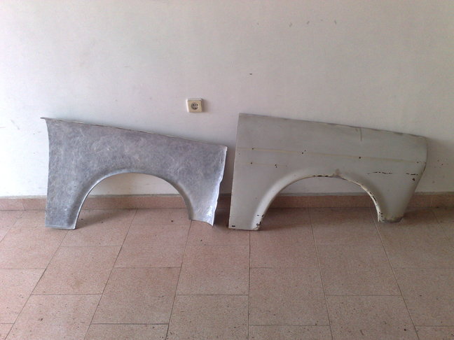

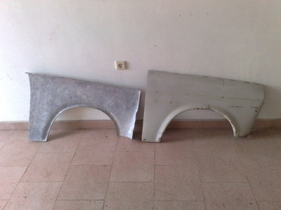

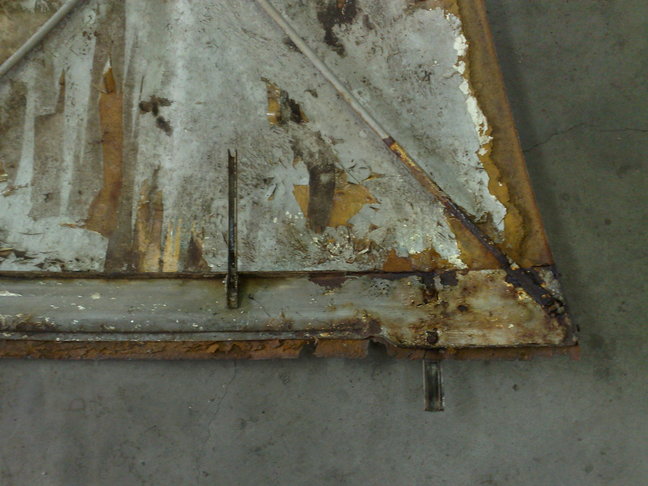

Взех си и предните калници и са станали много здрави.
rsz_26072014754.jpg [ 61.3 KiB | Прегледано 15707 пъти ]

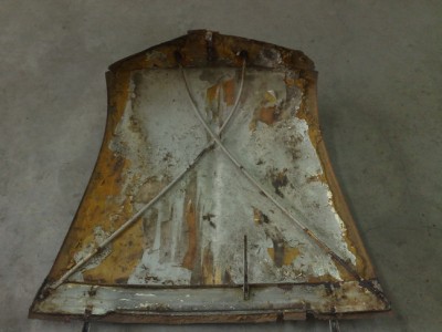

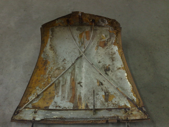

Предният капак,като цяло е най зле от всички дуропласти и реших да направя калъп
и да се направи наново.Който му трябва капак за 600 да знае,че може да се извади.
rsz_26072014745.jpg [ 80.34 KiB | Прегледано 15707 пъти ]
rsz_26072014747.jpg [ 89.52 KiB | Прегледано 15707 пъти ]
Свалил съм металната рамката , ще я изчистя на пясък и ще се грундира.
Неделя, 27.07.2014 г. 23:00 ч.
Мнения: 81
А как става ваденето на цял нов капак? Как се прави калъпа и от какъв материал ще го изработваш?
Понеделник, 28.07.2014 г. 09:12 ч.
Здравейте колеги,относно капака имам друг,който ми го даде колега,който също възстановява Трабант 600.
Неговият също е намазан със смола и стъклен плат,шлайфа се горната част и по нея се вади калъп.След като се извади
калъпа се отлива нов със стъклен плат и смоли.Цялото това упражнение,го прави майстор,който в момента прави
трето Ферари ,като някъде използва и карбон.Прецених,че е по добре да направя нов капак,защото той се вижда
и от двете страни като се отвори и ще стане по здрав,а не някой да се опре на капака и седне на двигателя, пък и моят
беше много зле.
