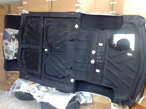

Здравейте,малко снимки от моя проект:

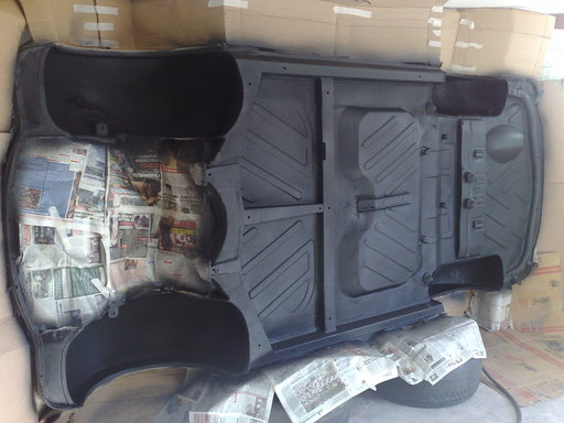

Подготовка и облепване за шагрето.
rsz_221220141276.jpg [ 60.74 KiB | Прегледано 13990 пъти ]

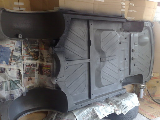

Първа ръка със сив цвят.
rsz_231220141277.jpg [ 62.2 KiB | Прегледано 13990 пъти ]
rsz_231220141278.jpg [ 53.36 KiB | Прегледано 13990 пъти ]

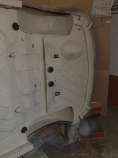

Втори слой с черен,когато минавам с различни цветове,помага да се види къде се ръси.
rsz_231220141279.jpg [ 62.26 KiB | Прегледано 13990 пъти ]

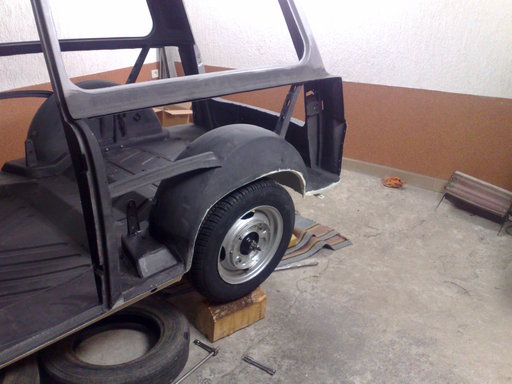

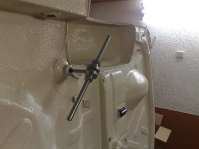

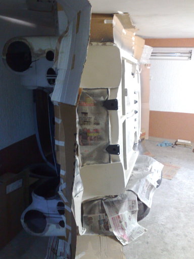

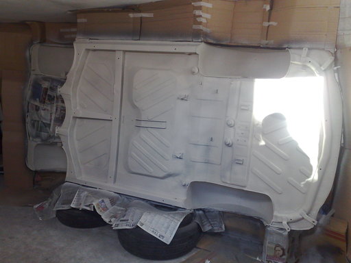

Още малко снимки:
Последната ръка реших да мина с Новол гравит 600 с бял цвят,защото след това ще боядисвам с цвета на купето и ще покрие по лесно. Не искам да наслоявам много акрилна боя ,за да не се загуби еластичният ефект на шагрешто.
rsz_231220141285.jpg [ 47.74 KiB | Прегледано 13990 пъти ]
Там където ще лягат носачите и магарето,не съм минавал с шагре.
rsz_231220141292.jpg [ 54.2 KiB | Прегледано 13990 пъти ]
rsz_231220141294.jpg [ 36.03 KiB | Прегледано 13990 пъти ]

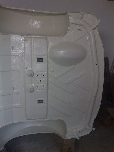

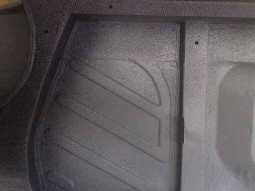

С две думи ето това наръсих от долу и според мен стана много добре.Като изсъхне добре ще ръся боята.
rsz_231220141291.jpg [ 82.11 KiB | Прегледано 13990 пъти ]

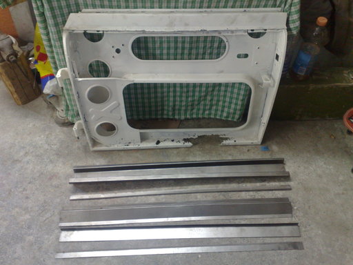

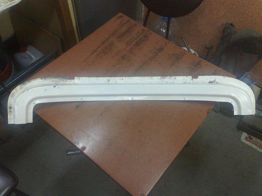

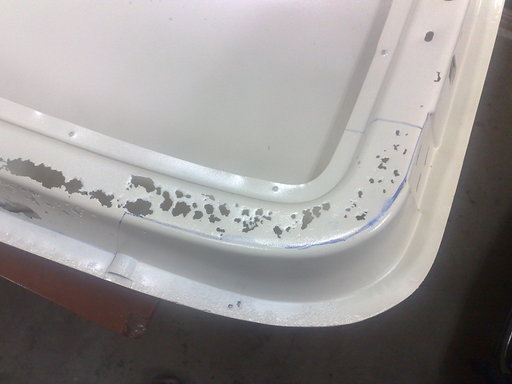

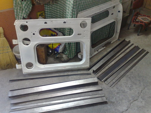

Между другото ми сгънаха всички необходими профили по вратите,за да сменя там където е изгнило.
rsz_221220141273.jpg [ 64.39 KiB | Прегледано 13990 пъти ]
rsz_221220141274.jpg [ 74.31 KiB | Прегледано 13990 пъти ]

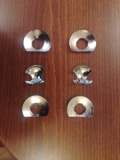

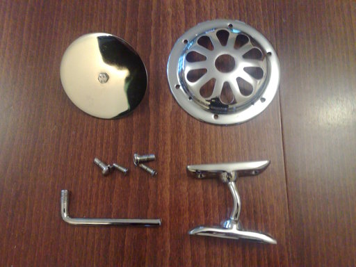

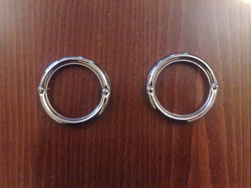

Колеги честита Коледа,много здраве и късмет.Малко снимки,днес взех частите които бях дал за хромиране:
rsz_291220141321.jpg [ 75.93 KiB | Прегледано 13929 пъти ]
rsz_291220141320.jpg [ 73.92 KiB | Прегледано 13929 пъти ]
rsz_291220141318.jpg [ 74.02 KiB | Прегледано 13929 пъти ]
rsz_291220141317.jpg [ 78.17 KiB | Прегледано 13929 пъти ]

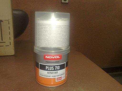

Епоксидна смола и плат,за да запълня малките дупчици по задният капак и вратите,там където не е нужно да се изкърпва.
rsz_311220141325.jpg [ 43.88 KiB | Прегледано 13884 пъти ]

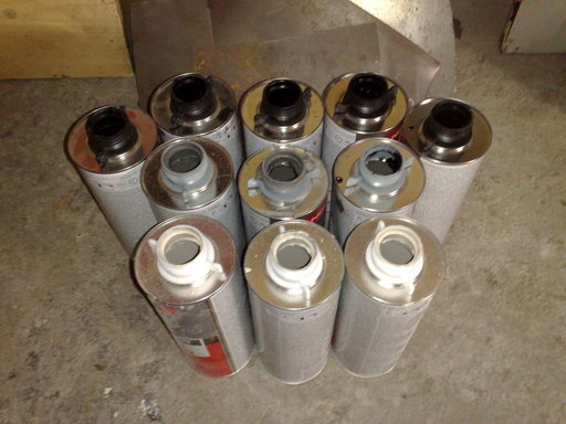

Пет броя бял Новол 600 за вътре в купето и ламарината към двигателя,там където няма да се вижда.
rsz_311220141326.jpg [ 52.63 KiB | Прегледано 13884 пъти ]

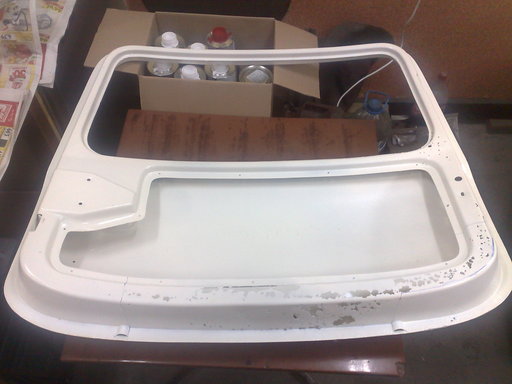

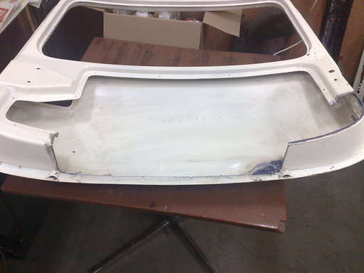

Започнах да подготвям задната врата ,изрязах изгнилото и ще присадя от друга врата здрава ламарина.С епоксидна смола и плат ще запълня малките дупчици,където липсва метал.

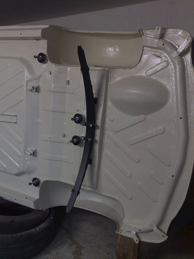

Събота, 03.01.2015 г. 20:31 ч.

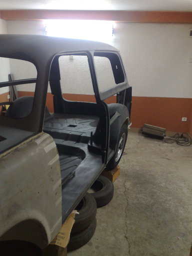

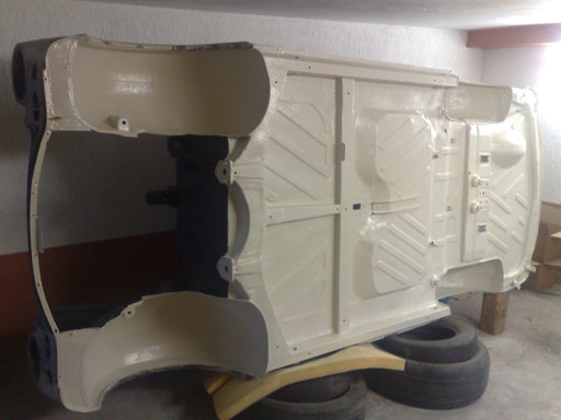

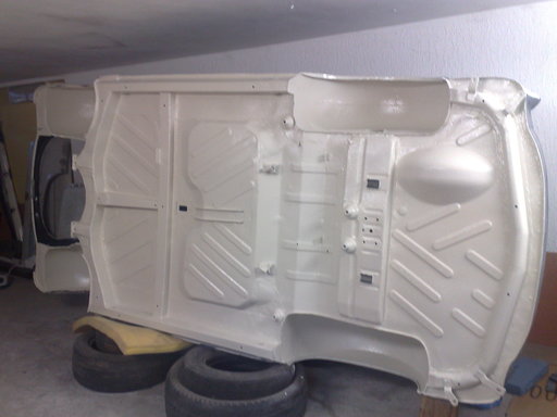

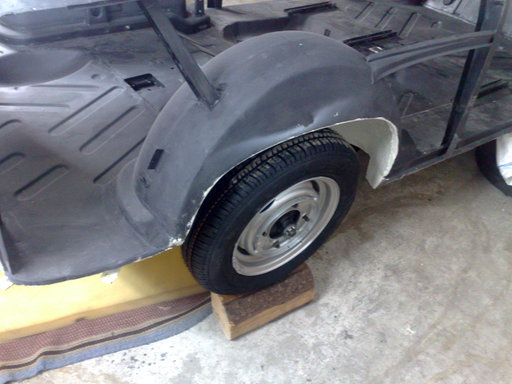

Днеска завърших бояджийските работи по пода на колата,минах с акрилна боя и ще започвам да монтирам задното окачване.
rsz_030120151334.jpg [ 44.92 KiB | Прегледано 13841 пъти ]
rsz_030120151335.jpg [ 45.82 KiB | Прегледано 13841 пъти ]
rsz_030120151336.jpg [ 50.07 KiB | Прегледано 13841 пъти ]
rsz_030120151337.jpg [ 34.74 KiB | Прегледано 13841 пъти ]

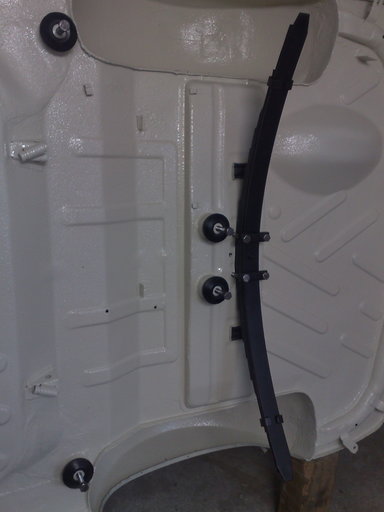

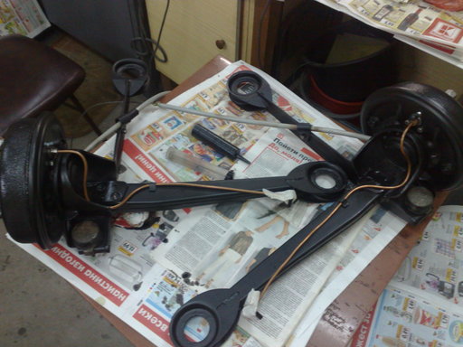

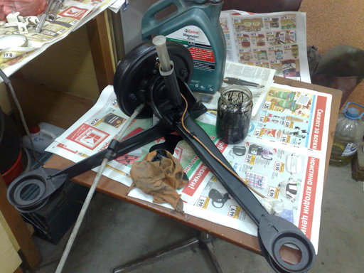

Пренарязах и почистих всички резби и поставих нови тампони и ресора.
rsz_040120151340.jpg [ 42.96 KiB | Прегледано 13816 пъти ]
rsz_040120151341.jpg [ 51.55 KiB | Прегледано 13816 пъти ]
rsz_040120151342.jpg [ 37.34 KiB | Прегледано 13816 пъти ]
rsz_040120151343.jpg [ 44.01 KiB | Прегледано 13816 пъти ]

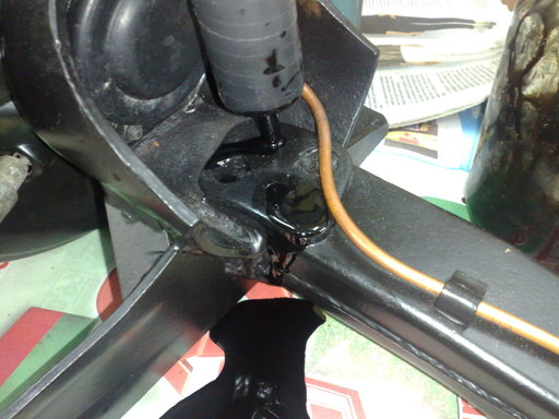

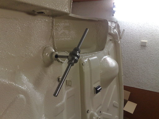

Реших да напълня с отработено масло кухината на носачите и да престои една нощ,утре ще го източа и евентуално поставя.
rsz_040120151345.jpg [ 72.36 KiB | Прегледано 13815 пъти ]
rsz_040120151346.jpg [ 88.43 KiB | Прегледано 13815 пъти ]
rsz_040120151347.jpg [ 75.75 KiB | Прегледано 13815 пъти ]
Неделя, 04.01.2015 г. 18:58 ч.
Първо честита нова година много здраве и щастие през новата година. Напреднал си по трабантчето браво! Това с отработеното масло е перфектна идея. Вкарвай във всяка кухина на купето просто ще забравиш фактора корозия и гниене. Поне за 15 години и нагоре експлоатация се обидих, че този метод работи :wink:
Неделя, 04.01.2015 г. 19:08 ч.
Решил съм да вкарам отработено масло навсякъде и дори в кухината където се хваща носача в предният край,преди да завия болта ще впръскам 1-2 спринцовки масло.

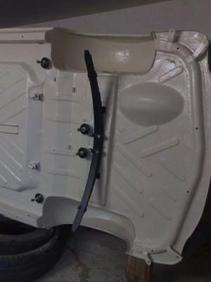

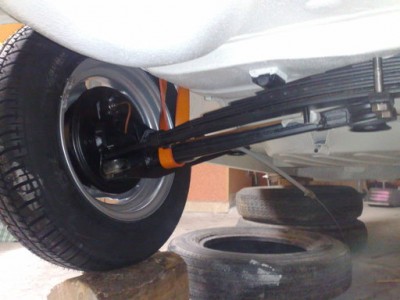

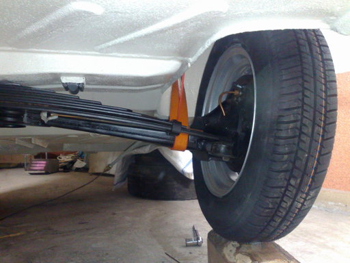

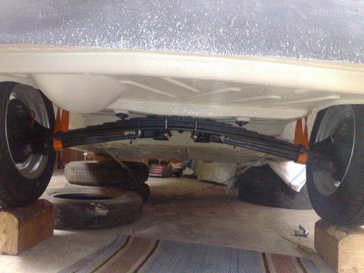

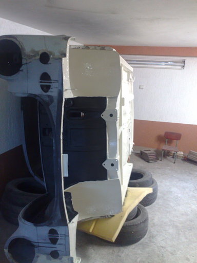

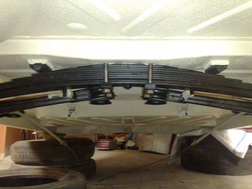

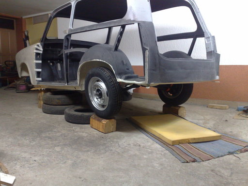

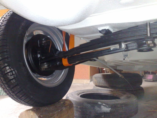

Малко снимки,след толкова време вече на собствени задни крака.
rsz_050120151348.jpg [ 75.94 KiB | Прегледано 13781 пъти ]
rsz_050120151353.jpg [ 64.27 KiB | Прегледано 13781 пъти ]
rsz_050120151356.jpg [ 48.54 KiB | Прегледано 13781 пъти ]
rsz_050120151354.jpg [ 63.5 KiB | Прегледано 13781 пъти ]

Малко снимки от долу:
rsz_050120151349.jpg [ 60.37 KiB | Прегледано 13781 пъти ]
rsz_050120151350.jpg [ 63.29 KiB | Прегледано 13781 пъти ]
rsz_050120151351.jpg [ 59.42 KiB | Прегледано 13781 пъти ]
rsz_050120151352.jpg [ 57.09 KiB | Прегледано 13781 пъти ]

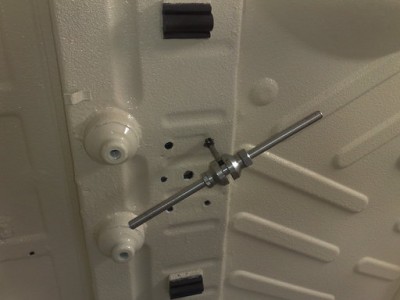

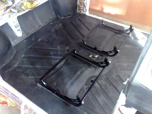

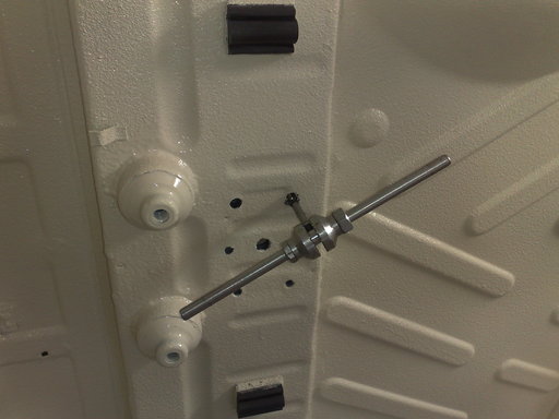

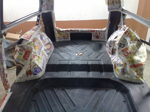

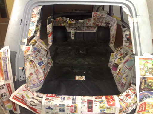

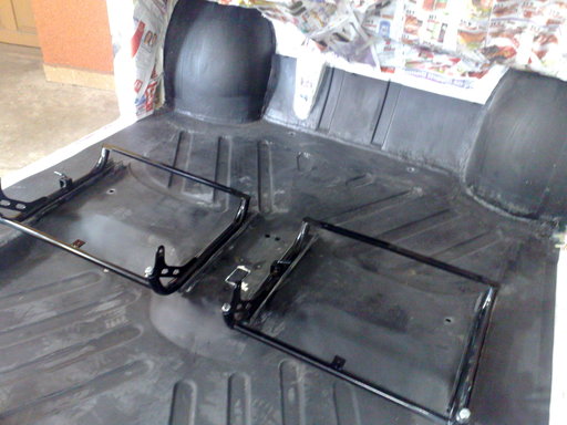

Здравейте.малко информация по моя проект.Облепих пода и е готов за ръсене с шагрето.Пробих всички необходими отвори към кухините и проверих за последно как се движат седалките в подовите релси.Ето и малко снимки:
rsz_060120151364.jpg [ 87.69 KiB | Прегледано 13743 пъти ]
rsz_060120151365.jpg [ 72.44 KiB | Прегледано 13743 пъти ]
rsz_070120151366.jpg [ 68.87 KiB | Прегледано 13743 пъти ]
rsz_070120151368.jpg [ 67.9 KiB | Прегледано 13743 пъти ]
