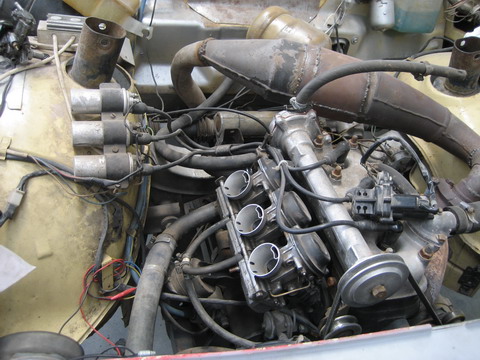

снимка поредна
IMG_2211_resize.jpg [ 82.72 KiB | Прегледано 23836 пъти ]

Момчета, ето това е истински тунинг..Браво колега...Надявам се скоро да видя тази хубава машинка

С главините и това проклето м/у болтово разтояние 4х160 как реши проблема? Разпроби ли ги?

коце огледаи снимките то се вижда :wink:

kocta написа:
растоянието е 4X100 главините са разтъргани и разпробити на координат.

Браво ! Варца е наистина луд ! Пробва ли го как върви с 3 те карба ? защо му няма задницата ? Оптичен тунинг ще има ли ? браво още веднъж :)

Колата е уникална :shock: от доста време е знаем и виждаме че се напредва серизоно по нея :)
и 1 въпрос от мен! За предните главини разбрах,но за задните как реши проблема?

колега що само с един резонанс :?:

Power_353 написа:
Задните дискове са предни от Вартрбург . За да се монтират трябват предните шенкели, обаче малко се преработват (изрязват се рамената за шарнирните болтова и се ползват отново предни главини с оригиналните дискове.

street_force написа:
защото е с двигателя без клапи (990 куб.см)или малкия ДВГ.
Големия ДВГ е 1050 куб.см и той ще е с клапите и карбураторите които сам снимал също и 3 резонанса.
