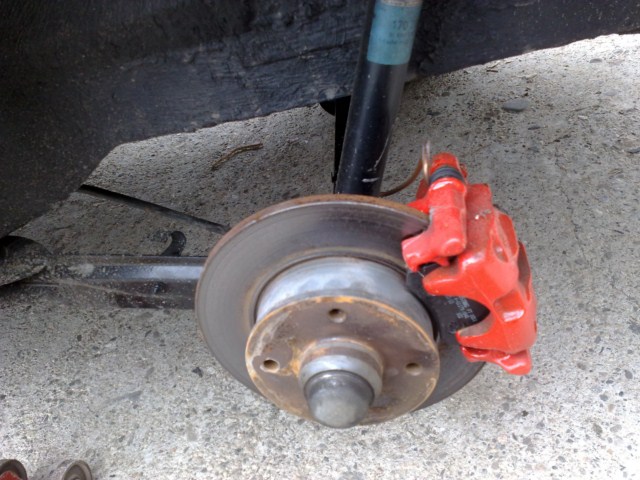

Задните джанти с гуми са Фиатски 185/60/14, понеже трудно се намират 185/50/14(като предните) та затова временно търкалям с тия, амортисьорите отзад са от Голф 3, като гумите не опират никъде, щото нямам задни вежди :D изрязани са, за да се издуят. Дисковете отзад са от Пасат, взех цял мост и използвах от него каквото ми потрябва. Сега вече има доста добри спирачки, като според мен няма нужда от серво, с трабантовата си помпичка трябва леко усилие върху педала, за да заковат :) п.п предните амортисьори са трабантови, чисто нови, останали от ГДР-то.

Незнам колко и как мислиш да смъкваш, поне за отпред, но трабантовите амортисьори, макар и нови не вършат работа и само ще се унищожат.
ПП Може да си потърсиш 195/45/14 гуми. :shock:
ПП2 Фиятовите нали са 4х98, а ти си с Пасатови главини?! 4х100
ПП3 Намирали ли сте в нета нещо по въпроса за дифа?

Задните джанти и гуми са там, просто за да може да се движи. 4х98 са, да, но предвид това не съм ги натягал. Няма да смъквам окачване, така скоклест ми харесва повече :P :P п.п джантите на колата са като предните, просто нямам втори чифт гуми 185/50 и затова съм временно с тези отзад.

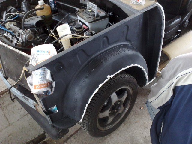

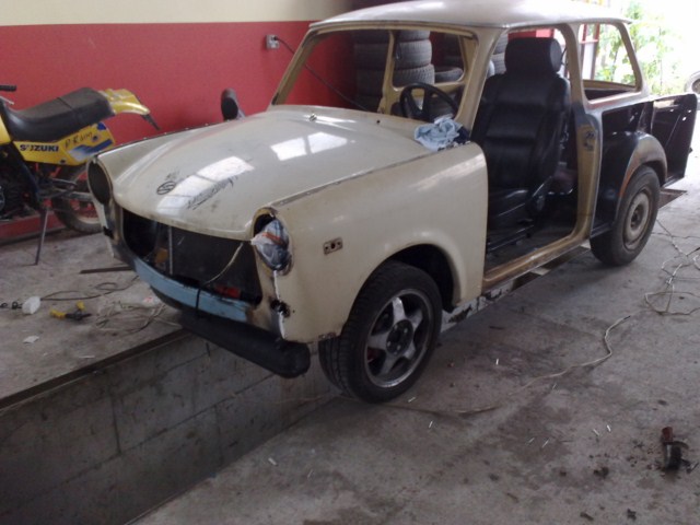

Мнение Re: Моето Траби 601 - реставрация и лек тунинг

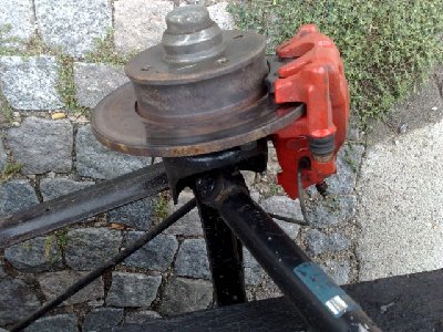

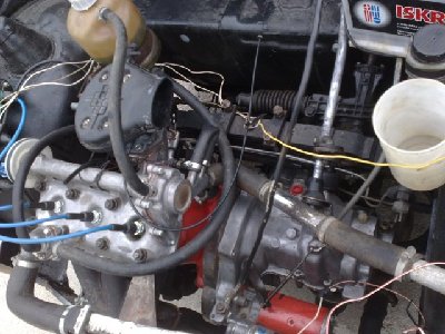

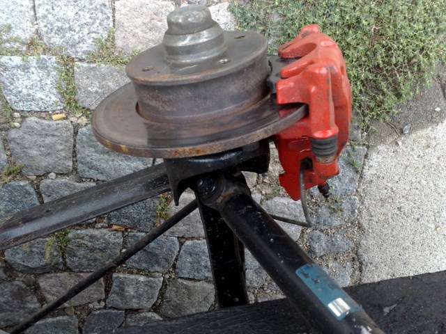

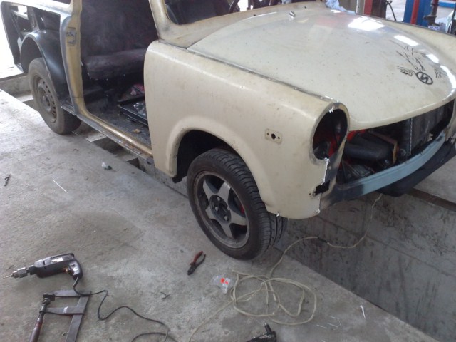

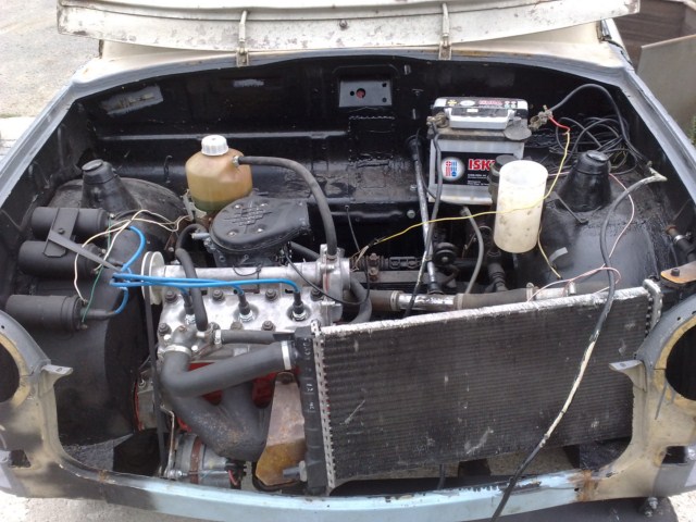

това е състоянието на колата към настоящия момент :)

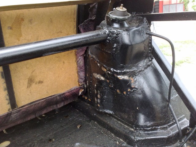

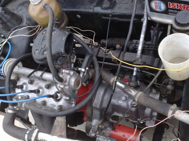

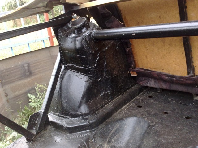

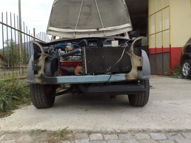

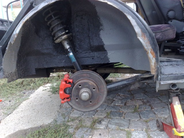

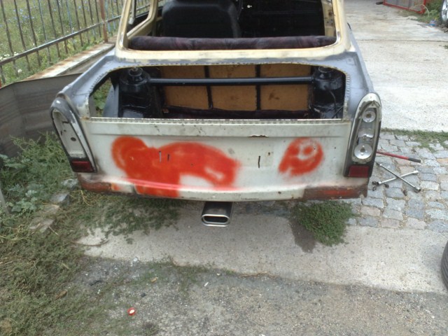

ето още няколко снимки

вече с предни калници, които днес монтирах :)

Това задни или предни амортисьори от голф 3 са ?
Гледам си ги сложил под наклон, какво целиш с това ?
А наклона трябва ли да е някакъв точен градус и ако да, то какъв ?
Поздрави.
