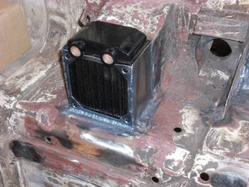

Най-културното изпълнение на парното, което съм видял към момента е малък радиатор, през който да циркулира водата и пред него монтирана ел. перка :
phpUngrucAM.jpg [ 60 KiB | Прегледано 20481 пъти ]

Ае и аз си намерех радиатор подходящ ,но стигнах до извода че трябва да е вътре в купето радиатора и вентилатора,понеже сега както е на снимката вентилатора ще смуче въздух от коша на двигателя и ще минава през радиатора и вътре в купето ,едно че ще смучи какъвто е въздуха вънка и второ че ще се чува двигателя през парното.
