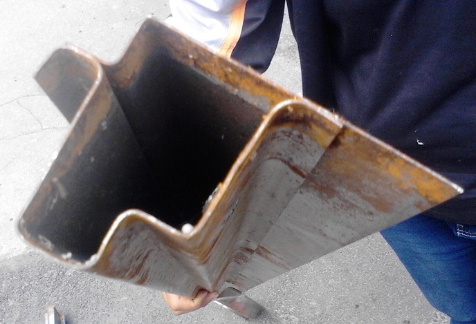

Друг модел на греди за усилване на предната греда.
Ето това нещо също го правя, но само на място + монтажа поради спецификите на частта и нейното монтиране.
Поне според мен така е трябвало да го направят още в завода.
Гредата е удължено копие на тази по средата с обща дължина от 80 см, направена по оригиналната средна такава.
Започва от лапите, минавайки назад през гредата под седалките и завършва контактувайки с предната част на легена, оставен за краката на пътниците отзад.
Доста трабанти съм виждал със скъсани лапи от напън, а не от ръжда !
След тази операция движението на магарето и напрежението в лапите драстично намалява.
Снимките са от моя Трабант.

Оригиналната предна греда е доста добре измислена като всичконосещ елемент, но просто това допълнение към конструкцията от моя страна с тези греди според мен е задължително и допринася до по-солиден краен резултат в комбинация с оригиналната идея.
Изпробвал съм го на моята кола, като мога да сравня какво беше преди и какво след.
( Най-добре се визуализира пружинирането на предницата в движението на кормилния прът при отворен преден капак )

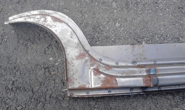

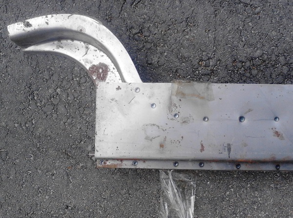

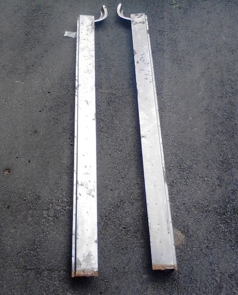

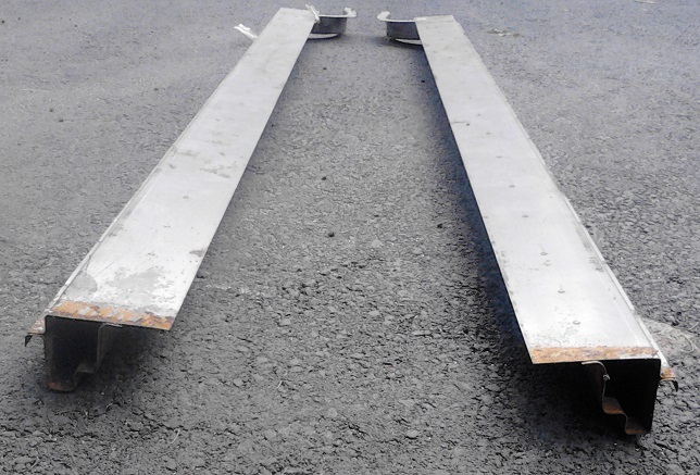

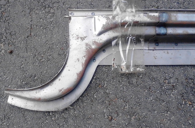

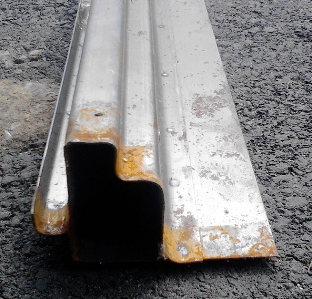

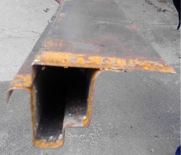

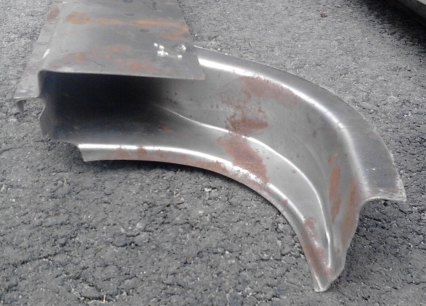

Праговете на Вартбург 353 и Вартбург 1,3 представляват следното -

Сниманите прагове са нови.
Пускам ги за ориентир на всички жеалещи да се поръча изработката им и за желаещите да се наемат с тази работа.Разбира се, при поискване ще дадем и точните размери или направо праговете за мостра-Филибето ей го къде е.
Никак не бързаме и очакваме предложения за цена - тук (за да не се възбужда келемето с тетето) или на ЛС (което е безразлично и за келемето и за тетето).

Ще трябва да взема един и да се опитам да го дупликирам. Когато направя един, тогава ще мога да кажа цена.
Проблемното в случая е, че тази извивка отзад не мога да гарантирам, че мога да я направя абсолютно същата. Тя на машина може да стане в Айзенах, ако стои пресата. Другия вариант е на ръка. Ще се опитам все пак да изкарам нещо ново.
Дори според мен би било по-добре при ремонта на съответния вартбург да се ползва извивката или каквото е останало от нея.
Всичко зависи от възможностите и желанието на майстора.
Ако имаш път насам кажи за да се разберем как да ми го дадеш.
Но със сигурност ще почна да се занимавам с това нещо след Май месец.
Така че първите резултати и проби ще бъдат Юни някъде.

Вероятно си се досетил, че праговете, показани на снимките не са оригинални немски - не са грундирани и нямат вентилационните и дренажни отвори - два отгоре и два отдолу.От това следва, че проблемната извивка може да се направи не само на пресата в Айзенах - очевидно е направена някъде другаде.На каква машина и как - не знам, но явно това е възможно и очевидно не е правена на ръка с големия чук...

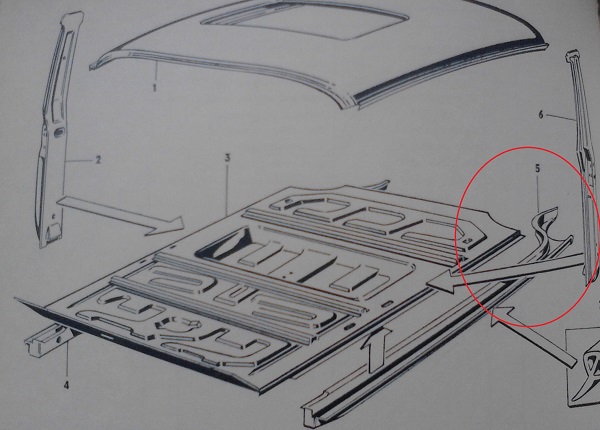

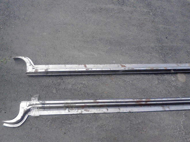

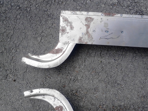

На снимките, които пуснах онзи ден, се вижда, че ,,кривката,, пред задния калник е отделен детайл, който е заварен към правата профилна част на прага.
Интересното е, че в каталога за резервни части за Вартбург 353, в раздела ,,Каросерия,, на стр.К8 са показани прагове, при които не личи проблемната ,,кривка,, да е обозначена като отделна част, напротив - прагът е показан като една цяла част.
IMG_20160424_100203.jpg [ 85.04 KiB | Прегледано 29281 пъти ]
Очевидно, самата ,,кривка,, не е продавана отделно за да допуснем вероятността, че някой е накупил известно количество немски ,,кривки,, произвдени на пресата в Айзенах, после им е добавил правата профилирана част на прага, огъната от дебело тенеке и те ти праг за Вартбург - вероятно унгарски или... ,,унгарски,, :wink: ...
Следователно, ,,кривката,, може да се изработи не само на пресата в Айзенах и не само с големия чук.
Кой, как и на каква машина - очакваме мненията и идеите на форума.
Последна промяна д-р Е. на Понеделник, 25.04.2016 г. 16:30 ч., променена общо 2 пъти

прага е една цяла част- кривката и правата част. Няма "капак"- част от пода и има два отвора, в които са заварени гайки за захващане на тампоните за връзка с рамата. Има също и два отвора на дъното за оттичане на проникнали течности в прага, предната долна част е леко скосена и прага отпред е затворен за разлика от този и най- вече , че е грундиран в познатият ни сив цвят. Този/ унгарският/ е от по- дебела ламарина, с доста неправилна сгъвка/ заобляне на сгъвката, а не прав ъгъл/, но в края на крайщата ще свърши работа на които има нужда.

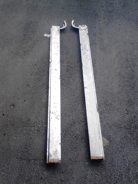

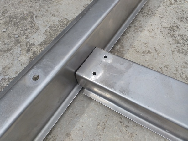

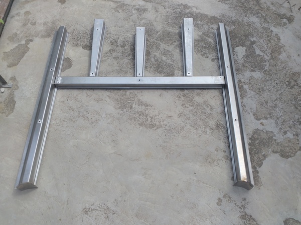

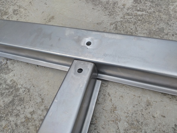

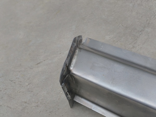

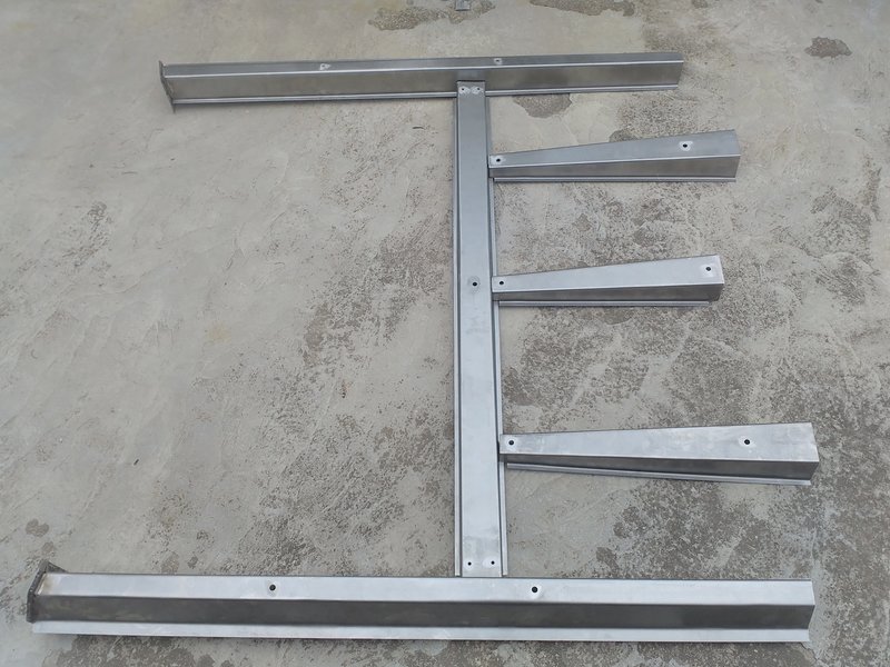

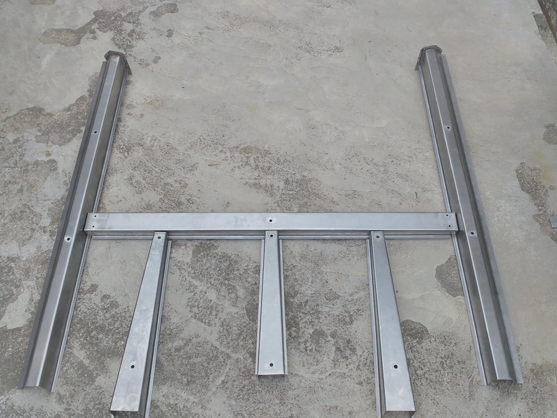

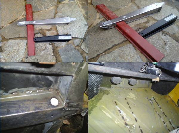

Един колега се е захванал със сериозен кърпеж и когато му направих нещата реших да снимам инвентара до момента.
Това са почти всички греди по пода на трабанта + две допълнителни, които според мен са и задължителни. :)
Дренажни отвори на оригиналните места.
Праговете нарочно нямат отвори за крик, понеже много малко хора ползват оригиналния крик.
Колега от форума ми намери донор, от който да сваля предната греда. Така че скоро почвам да работя в посока правене на нова предна греда.

Ивански, това изглежда страхотно! Очаквам с нетърпение да видя какво ще измислиш за предната греда.
Така и така преконструирате шасито... Абе що не направите изцяло ново шаси като на Варгата... Аз сега това ще правя от квадратни профили 50*50*2 но ще са заварени перманентно за пода... Но вие можете да ги направите като на Вартбурга, а и може директно да се заварят лапите към магарето отпред за носещите греди. Поздрави!

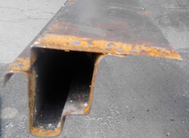

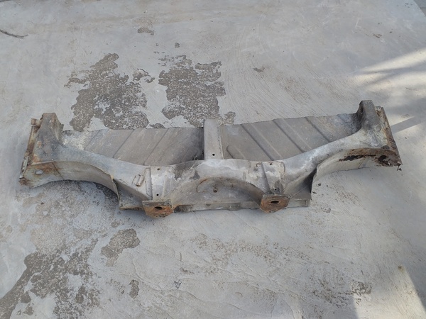

Колегата racrac намери донор и вчера най-накрая се сдобих с това, което ми трябваше.
Ръжда има разбира се, но става за мерки.
