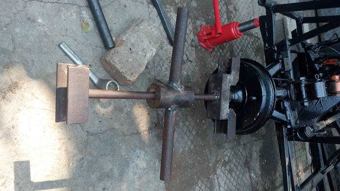

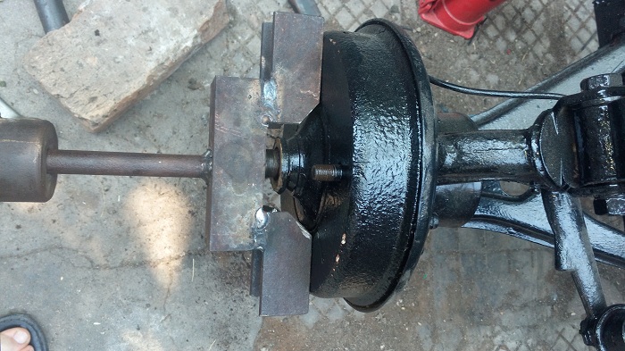

Здравейте колеги имам един проблем, не мога да си сваля барабаните на бъгито те са от старите за гайка 36 понеже бъгито е правено от 2 моста от трабант задния мост който е с двигателя е с по новите главини и иглени карета с гайка 32 а предния ми мост е от по-стар модел трабант от тези с гайка 36. Тъй като не можах да си намеря скоба за сваляне на барабани си направих избивач, на задните барабани действа перфектно с 2 удара барабаните излизат като тапи, но предните не помръдват и двата и милиметър, явно има още нещо което се разглобява което аз не знам освен гайката и законтрящата го шайба под нея, ето и снимки да видите за какво ви говоря. Моля кажете ми какво пропускам и как да сваля тези барабани поздрави! Ако някой иска да види и бъгито ще кача някоя снимка :)

Колега,освен гайката и шайбата нищо друго не държи барабана,просто ти трябва скоба и ще ги извадиш!
Автор:  gaberov [ Сряда, 03.06.2015 г. 11:10 ч. ]
Заглавие:  Re: Сваляне на барабани трабант старите с гайка 36 помощ
Колега отговори ми тогава защо задните излизат с по 1 2 удара а тия ги бия като хамалин и не мърдат и милиметър не е от скобата...
Автор:  ivo919 [ Сряда, 03.06.2015 г. 13:03 ч. ]
много просто отзад си сложил предница от новия модел и там са шлици а отпред ако правилно виждам е от стария модел и е с шпонка и конусна ос и ако не е вадено от доста време ще има да бъхтиш докато се изясни така че намери си скоба за вадене на главини стар модел един по голям чук и ще има ефект

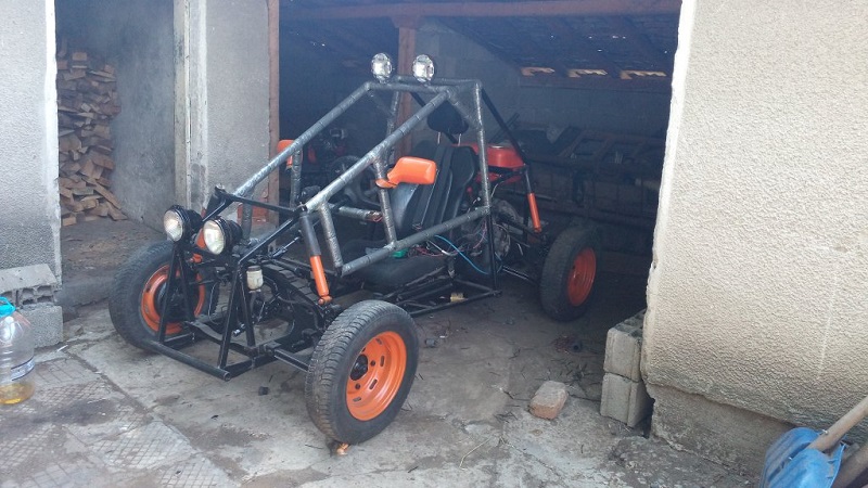

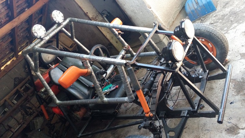

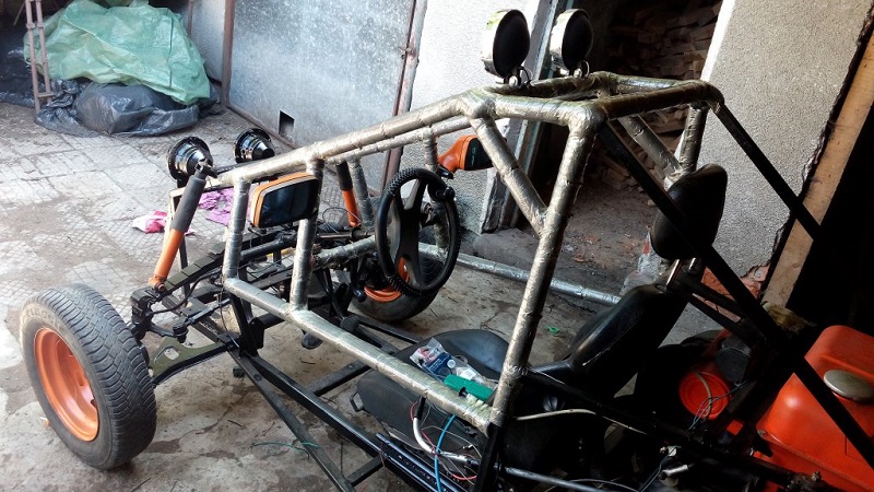

Хмм.. значи си треа бой.. и оригинална скоба ще търся. По принцип барабаните си работят просто ми задържаха цилиндърчетата не връщат като хората и се оказа че са маркучите вече съм си поръчал нови и ако си спират като хората на тестовете хич няма и да ги отварям.. ако няма течове от цилиндърчетата като го пробвам ще си карам така. Поръчал съм си и 2 комплекта гумички за цилиндърчетата и за стария модел и за новия ако някое протече да имам да ги сменям, а ето ти и някоя снимка да видиш.
