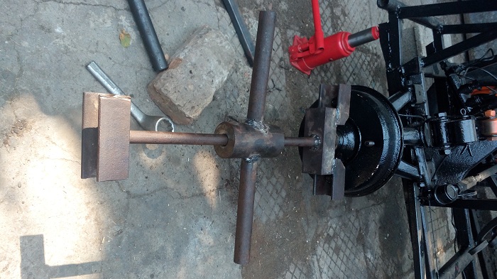

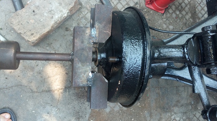

Здравейте колеги имам един проблем, не мога да си сваля барабаните на бъгито те са от старите за гайка 36 понеже бъгито е правено от 2 моста от трабант задния мост който е с двигателя е с по новите главини и иглени карета с гайка 32 а предния ми мост е от по-стар модел трабант от тези с гайка 36. Тъй като не можах да си намеря скоба за сваляне на барабани си направих избивач, на задните барабани действа перфектно с 2 удара барабаните излизат като тапи, но предните не помръдват и двата и милиметър, явно има още нещо което се разглобява което аз не знам освен гайката и законтрящата го шайба под нея, ето и снимки да видите за какво ви говоря. Моля кажете ми какво пропускам и как да сваля тези барабани поздрави! Ако някой иска да види и бъгито ще кача някоя снимка :)

Колега,освен гайката и шайбата нищо друго не държи барабана,просто ти трябва скоба и ще ги извадиш!

Колега отговори ми тогава защо задните излизат с по 1 2 удара а тия ги бия като хамалин и не мърдат и милиметър не е от скобата...

много просто отзад си сложил предница от новия модел и там са шлици а отпред ако правилно виждам е от стария модел и е с шпонка и конусна ос и ако не е вадено от доста време ще има да бъхтиш докато се изясни така че намери си скоба за вадене на главини стар модел един по голям чук и ще има ефект

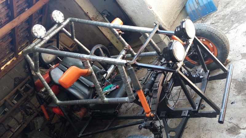

а може и някоя снимка да качиш на творението ти

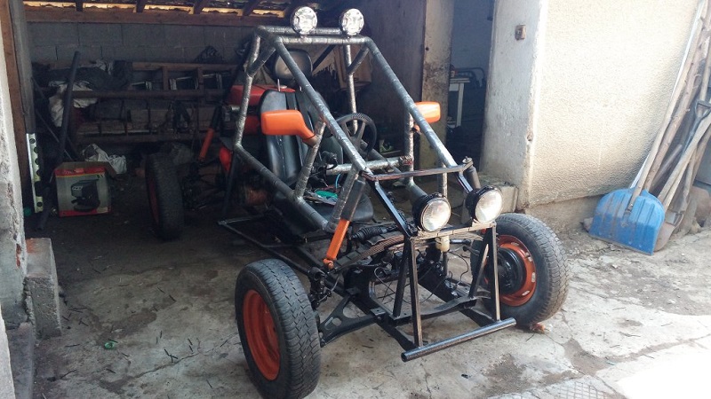

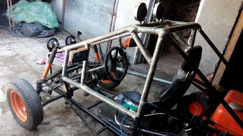

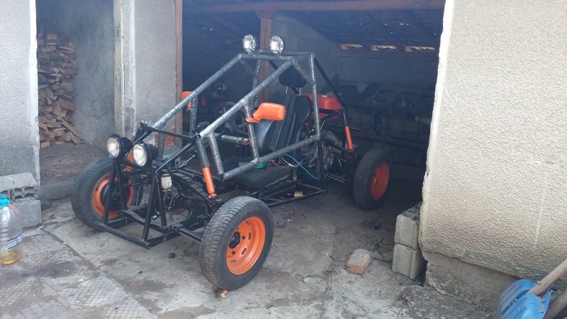

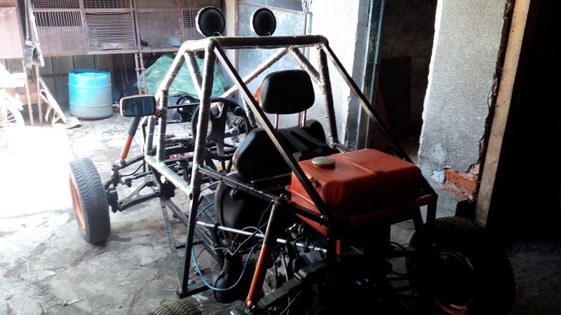

Хмм.. значи си треа бой.. и оригинална скоба ще търся. По принцип барабаните си работят просто ми задържаха цилиндърчетата не връщат като хората и се оказа че са маркучите вече съм си поръчал нови и ако си спират като хората на тестовете хич няма и да ги отварям.. ако няма течове от цилиндърчетата като го пробвам ще си карам така. Поръчал съм си и 2 комплекта гумички за цилиндърчетата и за стария модел и за новия ако някое протече да имам да ги сменям, а ето ти и някоя снимка да видиш.

Колега на този подвижен чук махни оста и завари една гайка отвътре от 16мм нагоре и с болта натягаш оста после малко с чука и трябва да излезе успех.

Ами тази не я разваляй ами отрежи стержена пробий отвор на п-то завари гайка отвътре виждам че ти се отдава завари и един болт на края на стержена и ще си имаш две в едно хем чук хем скоба!!!!

Купих скоба от един колега. Днес я пробвах и свалих единия барабан наложи се да използвам една тракторска половин метър трезчотка че бяха заклинили яко ама с нея излязоха лесно барабаните. Имах време да обърна внимание само на едните цилиндърчета и се оказа, че са много замърсени отпред под гумичките пред буталото и като се опитах да ги извадя едното бутало излезе но другото се опитва мърда няколко милиметра и не иска повече педала е натиснат до доло и няма сила.. как да го извадя и с какво да ги почистя преди да сложа новите гумички ?
