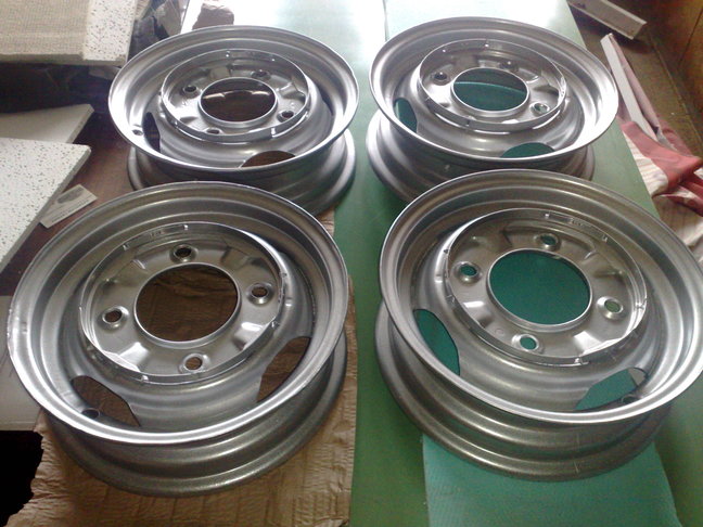

Благодаря, също така искам да попитам дали могат да се сложaт и тасове

Колега здравей и добре дошъл във форума,относно тасовете за да можеш да ги сложиш оригинално на джантата има една допълнителна ламарина захваната към джантата с три ламаринки които изпълняват ролята на пружина,така е на трабант 600,предполагам,че може да се измисли и по друг начин, ето ти снимки
