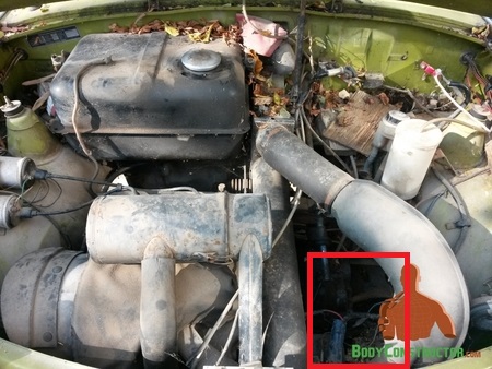

Здравейте на 17 години съм и все още не разбирам от коли. Та имам трабант който стои пред блока вече година некаран и реших, че е време да го стегна и да се науча да шофирам на него. Заредих му акумулатора, (който не е на снимката) сложих го и пробвах да го запаля но не се получи. Извиках майка ми (която също не разбира от устройството на коли) но все пак забеляза, че липсва част под капака, която така и не разбрах каква е (моето предположение след малко четене из нета е че това е стартера) но не мога да бъда сигурен. Та намерих този форум и реших, че тук би трябвало да има някой, който може да ми помогне. Ето снимката (като липсващата част не е акумулатора просто го бях махнал). Благодаря предварително :)
Коментар на файл: Липсващата част не е акумулатора просто го бях махнал

От снимката не мога да видя дали стартера липсва, тази гумената синя изолационна тръба с кабелите свързана ли е някъде? Точно там е стартера, кабелът трябва да е захванат за него/по точно за бендикса/. Това е снимка на стартера: http://air123.snimka.bg/automobiles/tra ... 0.29632203
По принцип е належащо преди да палиш да провериш състоянието на двигателя: има ли бензин, стига ли през кранчето до карбуратора, щом бензина е стар е належащо да го смениш, коляновия вал превърта ли на ръка, свещи и тн..
Прочети и част от литературата качена в този раздел: viewtopic.php?f=37&t=83 втората и третата книга са си просто задължителни.
Ако можеш свържи се и с някой който е карал трабант. Ако се сетя още нещо ще пиша , но това на първо време е належащото.

като начало би било редно първо да изчистиш листата и разни други боклуци, да измиеш двигателя. От снимката както е представена не липсва нищо/ за акомулатора не говорим/. Дори положението на лулата.../тази гумената синя изолационна тръба с кабелите / ...говори, че има стартер. Какво друго липсва не може да се разбере от снимката, а майка ти като има такава позиция не може ли да каже какво липсва? Дай още няколко снимки отгоре, отстрани и може и да открием къде е скрито котето.

Благодаря Ви за съдействието. След поглед от автомонтьор се оказа че нищо не липсва а проблемът при паленето идва от резервоара, който се оказа много ръждясал и не може да подава бензин или нещо от сорта. Та оставих му го, като ми каза, че ще опита да премахне ръждата или ще търсим друг резервоар от автоморгата. Приятен ден :)
