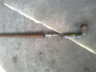

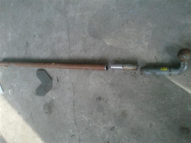

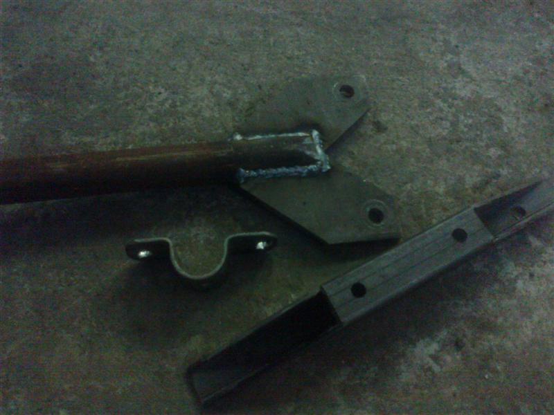

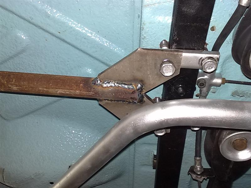

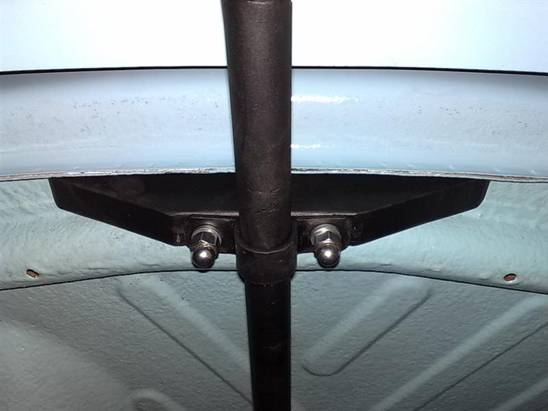

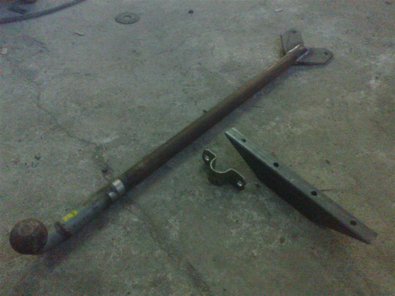

Здравеите колеги,започнах вчера да си правя теглич на трабанта.Намерих в интернет няколо снимки горе долу как изглежда и се заех с операцията.Само да вметна ябълката за теглича е купих от вторични за 10 лв.миналата година и се заех с работата.Ето снимки:

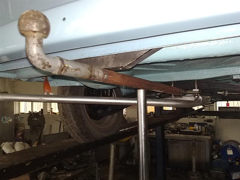

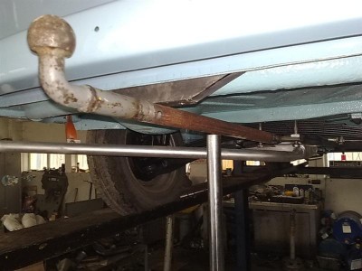

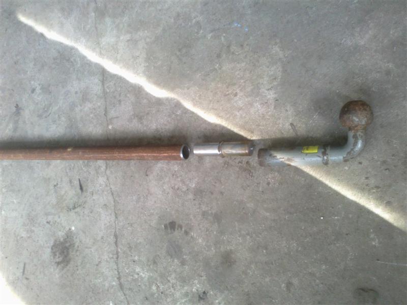

Тука малко пробвам нещата :D !

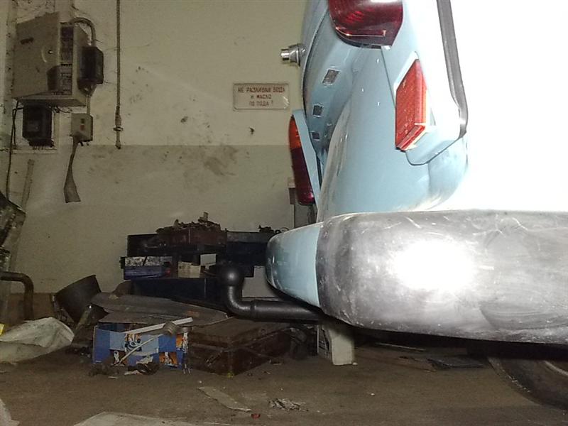

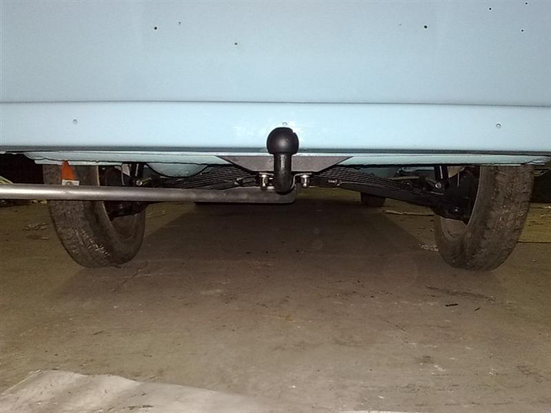

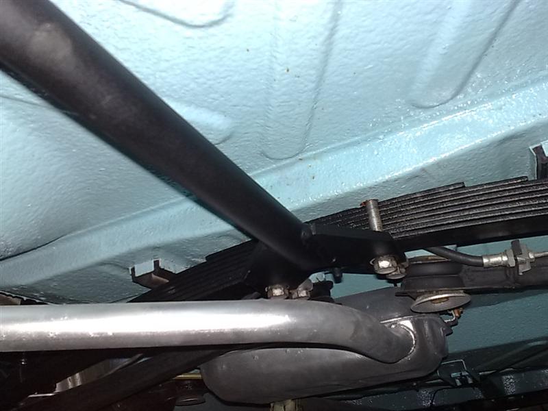

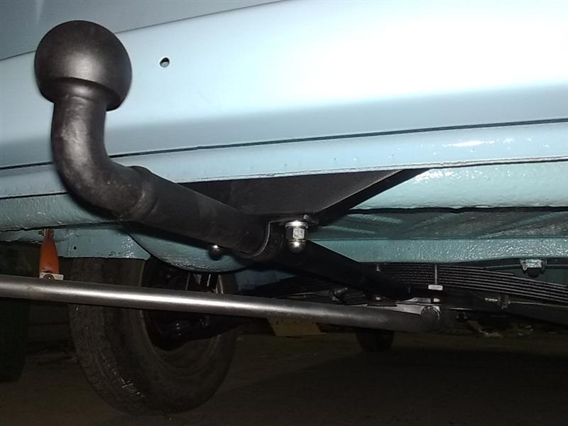

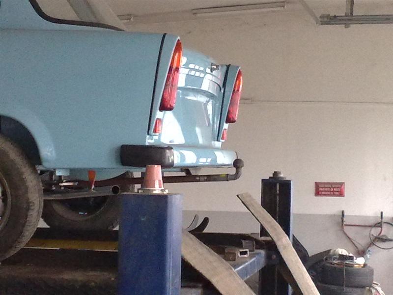

Ето как се получи накрая,в завършен вид.Имам всички размери ако някои иска ще му ги пратя!
