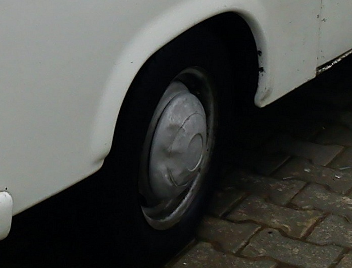

Добър ден колеги, някой изправял ли е тасове за Трабант и Вартбург? Въобще някой знае ли дали е възможно? Пускам и снимка, да видите за какво става дума...

Като гледам тасовете са ти лошо ударени. Дори и да се опиташ със чука и нагряване да ги изправиш ще си личи или пък твърде много играчка ще е, за да добият старата форма. Другото което е , че такива тасове се намират много рядко вече. Както виждам колата е от първите Трабант 601. Най-добрият начин е матрица , която да удари таса и да го изправи , но едва ли е възможно да се изработи такава и ще бъде ужасно скъпо. Нека колегите , ако знаят да кажат някой чалъм или нещо, не мога да помогна повече.

Потърси някой майстор на метални съдове,тези съдове,които са изчуквани -сахани ,стари легени,мисля ,че в Пловдив има още майстори на старите занаяти или в някой от комплексите ,като Етъра,Боженци и др.
Не опитвай сам преди да си потърсил такива майстори,има си тънкости в изправянето.

Мерси колеги, със сигурност няма да ги правя сам, защото знам какво ще стане... Ще потърся някой по Пловдив който се занимава с такива неща.
