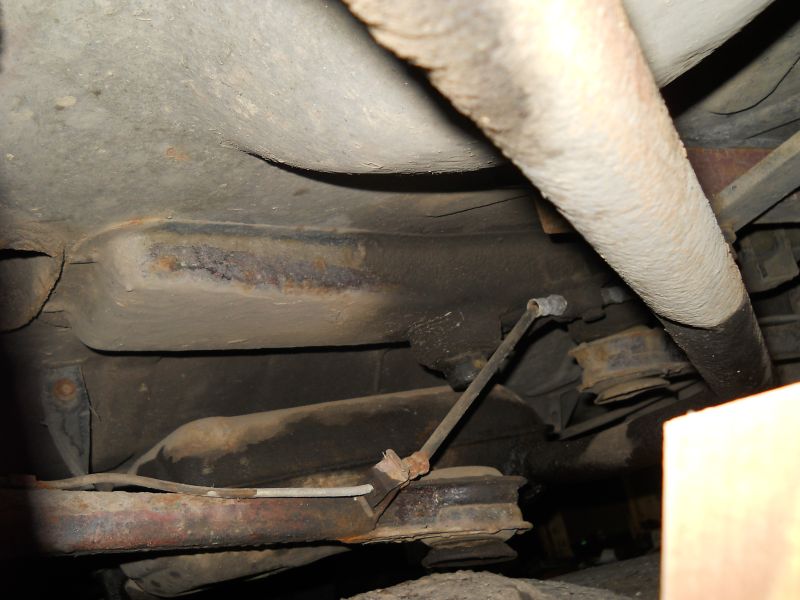

Преди време свалях заден ляв носач и вчера точно вкарвам трабанта на заден в гаража и какво да видя:
-задно ляво колело стои накриво.Помислих в първия момент,че се е скършил носача,а то изпаднал болта.Вдигнах на крик за даосвободя тежеста от колелото,наместих носача в леглото му,като го подпрях отдолу с малък хидравличен крик и сложих нов болт.Споделям,за да не ви се случи това на пътя,след сваляне на носач -като покарате известно време,проверете и двата болта да не са се охлабили.
